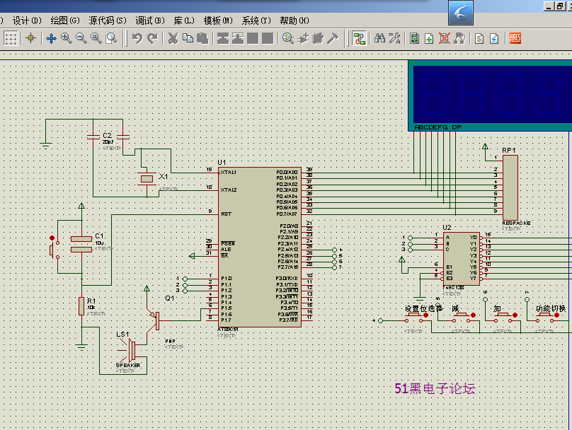

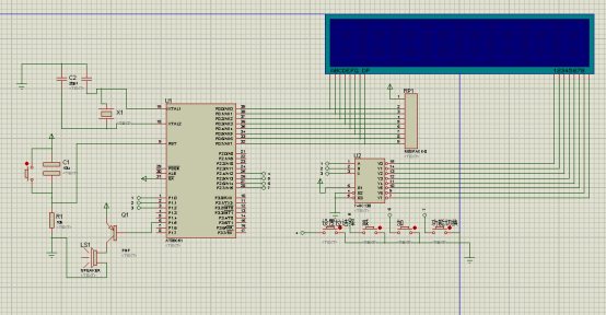

Protues仿真电路

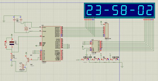

电子钟功能
日期显示

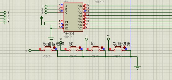

闹钟显示及闹钟开关显示位  右侧1为闹铃开  0为关
四个独立按键实现功能切换及各功能设置  设置时设置位闪烁
