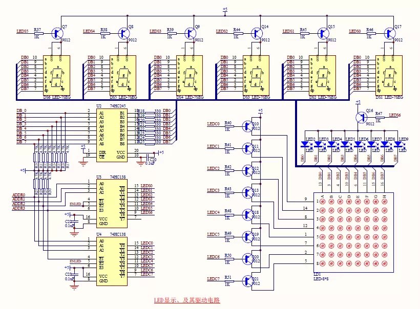

1.  编写底层驱动
2.  根据电路原理图来实现

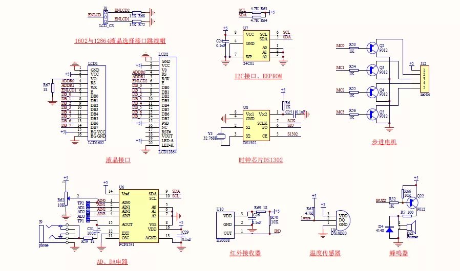

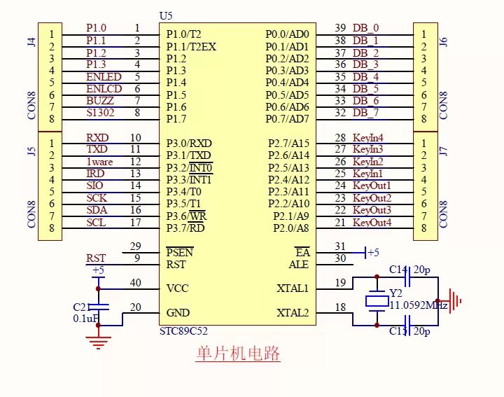

&附电路原理图:
[color=#ff0000,strength=3)"]

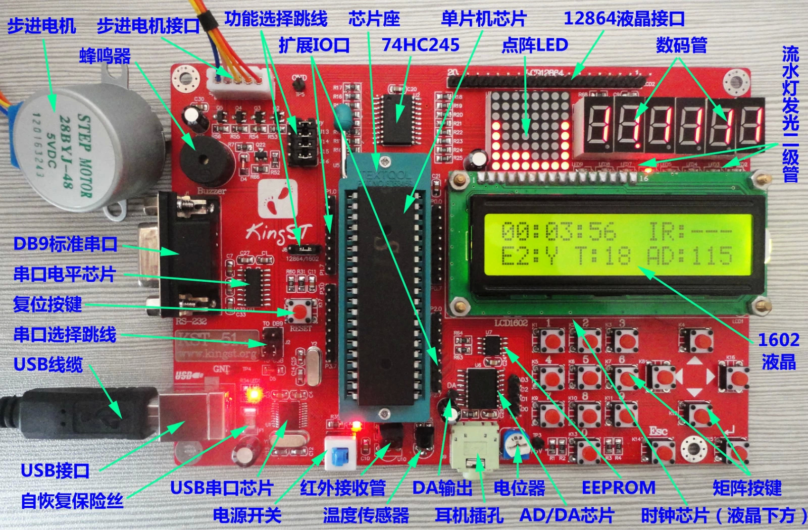

&硬件实物图:
[color=#ff0000,strength=3)"]实现的功能演示:
1.  8个LED小灯的正向与反向流水演示
