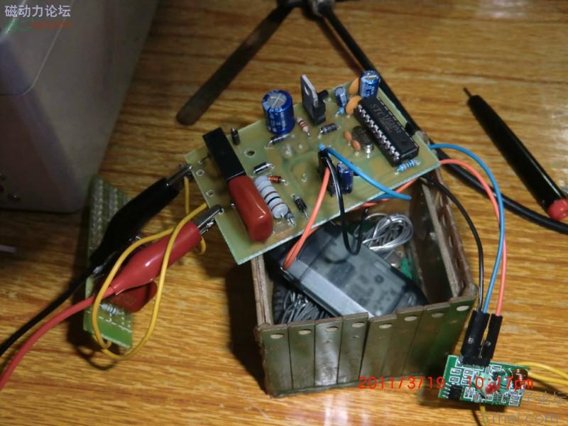

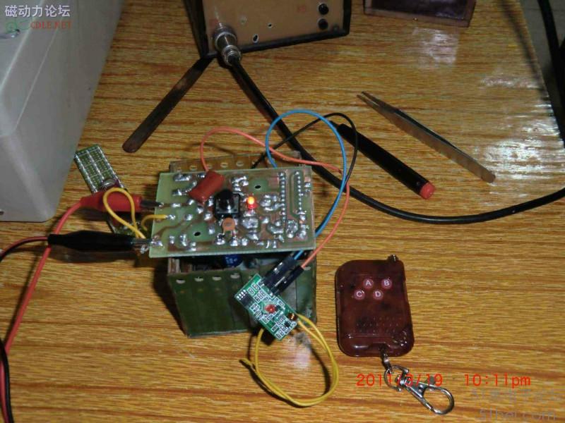

    学习型PT2262无线遥控开关程序
STC系列89C58RD 晶振11.0952MHZ ~ 12MHZ
发射芯片采用的是PT2262芯片用4.7M的震荡电阻315M发射
通电后运行指示灯闪烁,按动按钮开关后P0.4输出取反,当输出为低时运行指示灯熄灭
长按按钮开关约5s以上待运行指示灯点亮时再松开按钮则已进入键值遥控学习状态。
NEC编码方式类型的摇控器对准红外头,按下后要学习的键,待运行指示灯转为闪烁时学习完成。
P0.4  =  OUT控制高电平有效接NPN型三极管驱动继电器
P2.2  =  BZ输出低电平有效接PNP型三极管驱动蜂鸣器
P0.7  =  运行指示灯(闪烁)+学习指示灯(长亮) 即学习板上的D1指示灯
P3.2  =  315MHZ无线一体化接收头接(INT0)
P3.7  =  按钮开关低电平有效 即学习板上的S5
程序设计:LBQ691477940   2011-03-11

STC12C2052RD中断方式学习型PT2262无线遥控开关视频效果
电路请参阅用STC12C2052-1T单片机学习型红外遥控开关中的电路图,除了降压电容改为684 / 一体化红外接收头改为一体化315M无线接收头外其它完全一样
STC系列12C2052 晶振11.0952MHZ ~ 12MHZ
通电后运行指示灯闪烁,按动按钮开关后P1.7输出取反,当输出为低时运行指示灯熄灭
P1.3  =  OUT控制高电平有效接NPN型三极管驱动继电器
P1.0  =  BZ输出低电平有效接PNP型三极管驱动蜂鸣器
P1.7  =  运行指示灯(闪烁)+学习指示灯(长亮)
P3.0  =  按钮开关低电平有效
