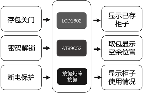

第二节  自动存包柜系统框图
该系统MC51单片机为核心,还有空箱显示,断电保护等部分。
图 1-1 自动存包柜系统框图

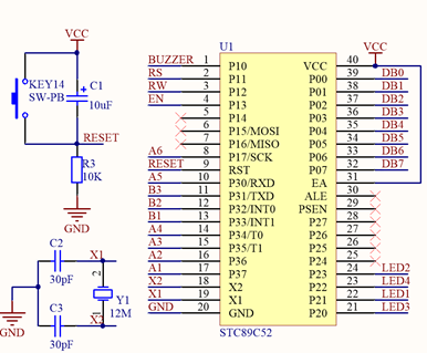

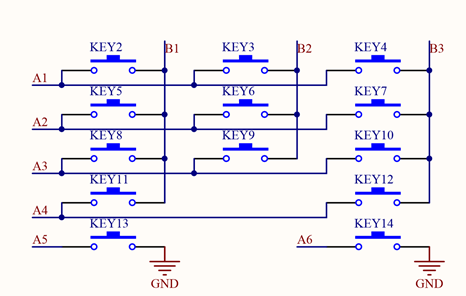

第二节    电路设计一、  按键、矩阵输入电路
按键、矩阵按键图如图1-2。该系统中键盘的主要功能是用于顾客选择适当的柜来存包,这里我们用3x4矩阵式键盘和两个独立按键,用独立按键来实现存取的功能,矩阵键盘实现密码解锁功能,矩阵键盘有一个确定按键,键盘是用AT89C52通过横纵扫描方式实现矩阵键盘的功能,使用编程扫描方式可以很容易的实现键盘和显示的功能及消抖功能。
file:///C:/Users/THIC-PC/AppData/Local/Temp/msohtmlclip1/01/clip_image004.png
图 1-2  按键和矩阵按键电路

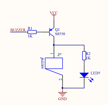

三、  报警模块电路设计
报警电路图1-4。为了提醒顾客密码输入错误或提醒柜子全都被使用而设计的报警模块。
报警电路使用到的是有源蜂鸣器,所以要有三极管来驱动提供足够的电压来驱使蜂鸣器发声,所以我们把信号传到三极管的基极让三极管为蜂鸣器提供
动力。
图 1-4  报警模块设计
四、  主控制器电路设计
主控制器电路图1-4。本项目采用的主控是89C52,基本的晶振设计和复位电路都必须要具备的,还有一个复位按键,可以在单片机卡BUG的时候可以进行复位。
图 1-5  主控电路设计

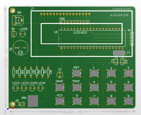

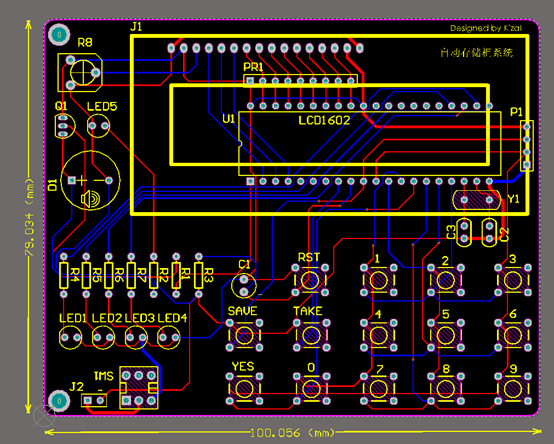

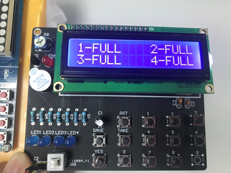

接下来是PCB的布局和成品的样子
注意可调电阻二号脚的位置

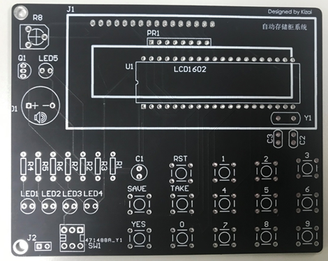

这是成品的板子
具体效果样图
补充一句,如果你需要这块板子可以私聊我,板子是白色的。
