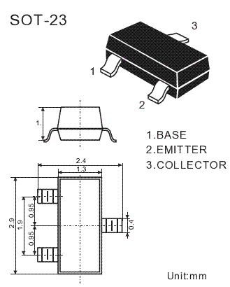

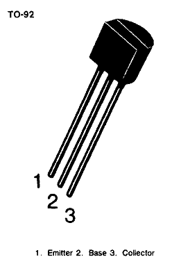

9015是使用的非常多的PNP型硅小型三极管,在收音机电路中我们经常看到它,9015可用一般普通的PNP型三极管代换如A1015。
9015参数资料:
集电极电流Ic:Max -100mA
集电极-基极电压Vcbo:-50V
工作温度:-55℃ to +150℃
三极管9015引脚图
