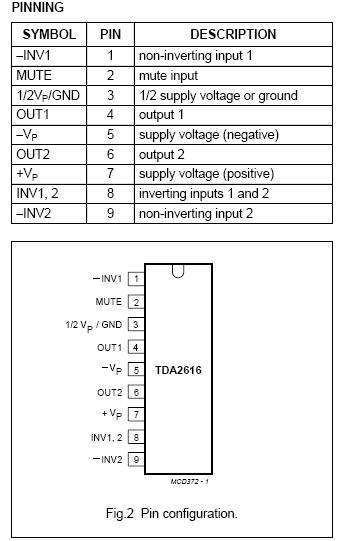

tda2616是常用伴音电路下面介绍以下他的引脚功能资料。
TDA2616管脚的参考电压:
1脚:10V——信号输入1
2脚:5V——静噪(低电平静噪)
3脚:10V——1/2基准电压
4脚:10V——信号输出1
5脚:0V——地
6脚:10V——信号输出2
7脚:20V——电源
8脚:10V——负向输入端
9脚:10V——信号输入2
下面是TDA2616管脚图:
               tda2616引脚图
