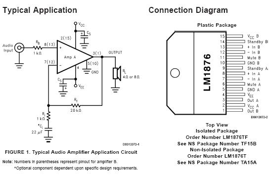

lm1876是常用的双通道音频功率放大电路简称功放,他的保真度很高,单一通道的功率能达到20瓦,下面介绍一个最简单的lm1876功放电路以及lm1876引脚图管脚功能资料等。
        lm1876功放电路                              lm1876引脚图

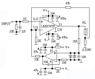

             30w lm1876功率放大电路
本放大电路设计为直流伺服恒流功放电路的形式,比电压反馈式接法更为耐听。出采用四线制,不允许有公共端。输入线应该要用屏蔽线 ,以提高信噪比。电源内阻要小, 还要预留足够的功率储备,以防止大动态时出现过载失真与削顶失真.
电路的相关参数:
电源电压 : ±20
通道分离度 :80dB
信噪比 :>98dB.
连续不失真功率 :2
总偕波失真〔 THD+N 〕
输出电流 :3.5A
转换速率 :18v/us
峰值功率 :62.5W

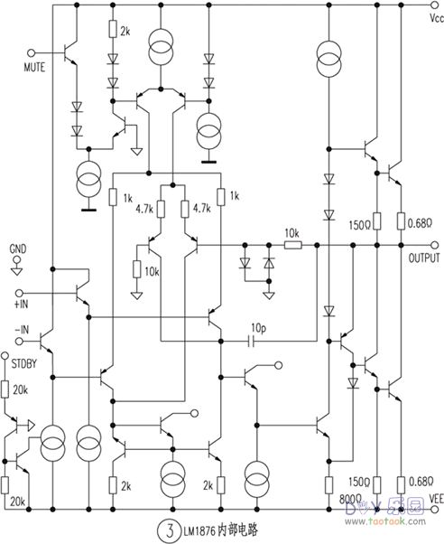

                      lm1876内部电路结构
lm1876内部具有自动高温保护、过压保护、低压保护、等保护电路,安全性很高电路不容易受到外界的干扰,保持很高的音质,还有哑音和闲置的功能,他的性能远远的超过了其它类似的功放集成块,可应用于各种高保真立体声的放大。
