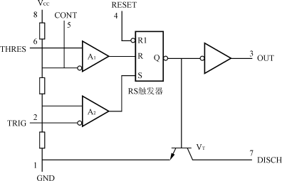

555芯片的内部含有两个电压比较器,一个RS触发器,一个分压器,一个放电晶体管三极管和一个功率后极输出级。是CMOS工艺制造的, 具体请见下图片.

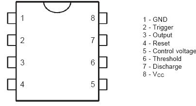

ne555引脚功能介绍:
8电源电压Vcc
1地 GND
2触发
3输出
4复位
5控制电压
6门限(阈值)
7放电
                 NE555内部电路方框图
  此芯片的内部中心电路是2个晶体三极管加正反馈组成的RS触发器。NE555输入控制端有直接复位Reset端,通过比较器A1,复位控制端的TH、比较器A2置位控制的T。输出端为F,还有集电极开路的放电管DIS。它们控制的优先权是R、T、TH。

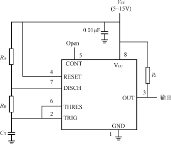

              ne555无稳态工作方式电路                          ne555脉宽调制电路
      ne555脉宽调制电路2                      ne555单稳态电路
