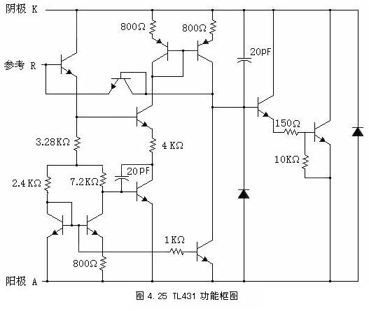

                             tl431内部功能框图

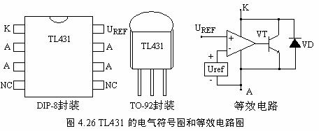

TL431芯片体积小、基准电压精密可调,输出电流大等优点,所以可以用来制作多种稳压器件。TL431参数:输出电压连续可调达36V,工作电流范围宽达0.1~100mA,动态电阻典型值为0.22欧,输出杂波低。其最大输入电压为37V,最大工作电流为150mA,内基准电压为2.5V,输出电压范围为2.5~30V
 tl431引脚图与管脚定义     --------------------------  tl431等效电路
