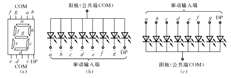

常见的数码管由七个条状和一个点状发光二极管管芯制成,叫七段数码管如下图所示,根据其结构的不同,可分为共阳极数码管和共阴极数码管两种。根据管脚资料,您可以判断使用的是何总接口类型.
           LED数码管引脚图
    LED数码管中各段发光二极管的伏安特性和普通二极管类似,只是正向压降较大,正向电阻也较大。在一定范围内,其正向电流与发光亮度成正比。由于常规的数码管起辉电流只有1~2 mA,最大极限电流也只有10~30 mA,所以它的输入端在5 V电源或高于TTL高电平(3.5 V)的电路信号相接时,一定要串加限流电阻,以免损坏器件。
