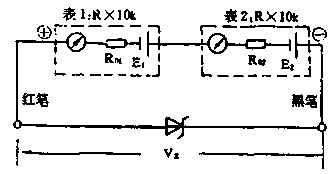

2、双表测量法
  如果稳定电压在9~18V之间,此时用一只万用表已不能满足需要,因它提供的电压不能使稳压管工作于反向击穿状态。对此可用两只万用串联起来测量,为方便测试计算,最好选用相同型号的万用表。如图2所示为测试电路。两只万用表均置于R×10k档,测出反向电阻,再利用方法1中的公式计算,此时 E=18V。
图2 用两只万表测量稳压二极管的稳压值(9V<Vz<18V)
