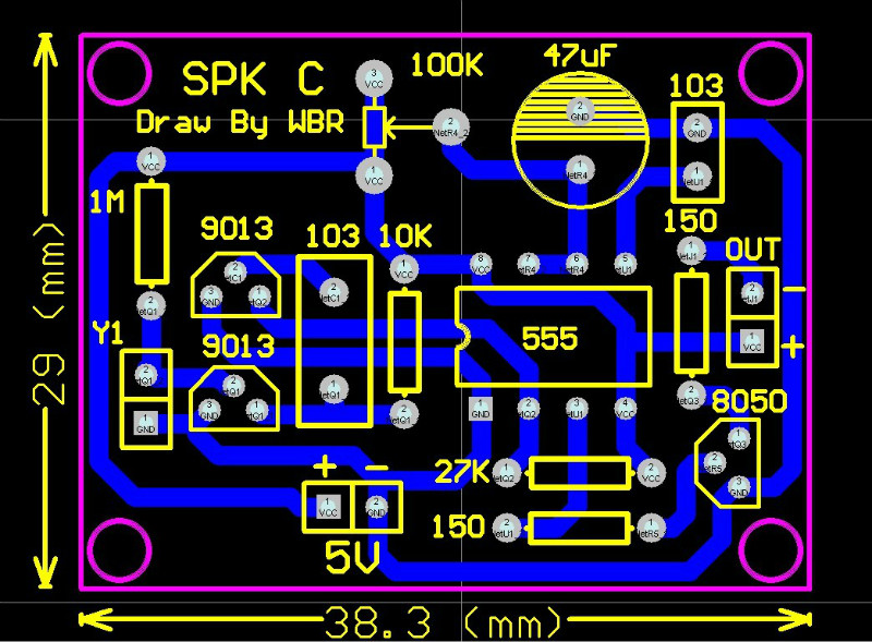

  电路工作原理分析:全电路由声控信号输入及放大电路与延时控制电路组成。
    电路中,VT1、VT2与R1及压电陶瓷片组成声控信号输入与放大电路。当压电陶瓷接收到一定强度的声信号后,他会将其转变为微弱的电信号,这一电信号加至VT1的基极,由VT1进行放大。由VT1放大后的信号经C1耦合至VT2,进行进一步的放大。当压电陶瓷接收到的声信号足够强时,经过两级晶体管放大电路的放大,就会在VT2的集电极输出幅度较大的脉冲信号。当信号的脉冲下降沿到来时,由555组成的单稳态电路就会被触发,发光二极管发光。
    555与R4、C2组成单稳态电路,一方面输出触发信号,使发光二极管发光;另一方面组成延时控制电路,当到达预定的时间后输出控制信号使发光二极管熄灭。
    如果要控制大功率设备,可以在发光二极管前加一三极管,驱动继电器,或直接驱动可控硅。
