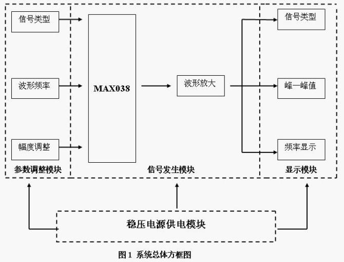

系统总体方框图
本系统由稳压供电模块、信号发生模块、参数调整模块和信息显示模块四个部分组成。其结构框图如图1所示。

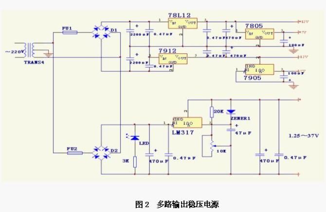

由于本系统中选用的电子元件各工作电压不尽相同,为了能保证所有的电子元件能正常工作,故制作多路输出直流稳压电源供电,包括±5V,±12V以及一个1.25~37V可调输出电压。电路如图2。

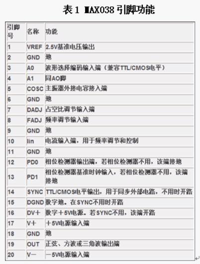

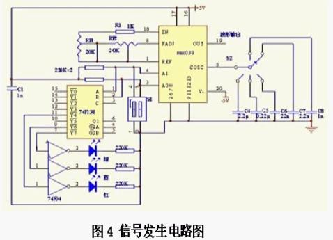

MAX038引脚排列如图3所示,各引脚功能见表1。信号发生部分核心电路图如图4。

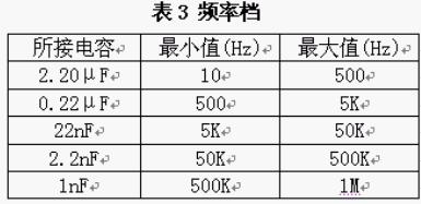

为了便于操作,我们把所接的电容分为五个档(见表3),再经过精调即可实现精准的步进值。

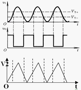

通过调试,本系统能产生正弦波、方波、三角波等三种信号(见下图),信号波形失真度小于5%,并且正弦波的电压峰—峰值最高可达到5V。完全达到设计要求。
