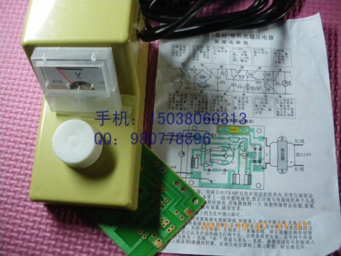

这个是最近买的可调电源套件 输入220V输出12V交流电,通过变压,整流,滤波,比较放大,调整电路,取样电路输出稳定的电压,
是简单的串联稳定电路。

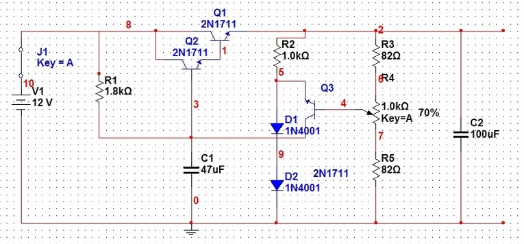

输出电压 分析:  途中D1,D2是2个二极管,由于上下电位,都导通,保持1.4V   ,Q3的e为1.4V是基准电压,又由于Q3导通后,Vbe=0.3V
所以滑动变阻器滑柄端电压是2V  所以输出电压Vout=VQb*(R3+R4+R5)/(R5+Rp)     Rp为滑动变阻器下端电阻.由此可以控制输出电压。
比较稳压分析:当电网波动,输入电压上升后,导致取样电路Q3的基极电压上升,则集电极电压下降,则Q2的基极电压也下降,则Q1的基极也下降,则Q1  的管压降Vce增加,从而使输出电压Uo下降.当输入电压下降,作用相反。
