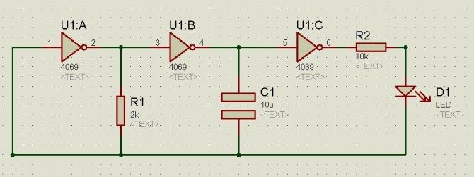

工作原理:假设非门B输出高电平,由于电容C1两端电压不能突变,则非门A输入也为高电平,非门A输出为低电平,则非门B输入也为低电平,则非门B输出为高电平,此时保证非门B输出脉冲为高电平,随着C1电容的充电,C1充得上正,下负的电压,电容下端的负电压使得非门A 的输入电压下降,当电压下降到非门关断电压时,非门A输出高电平,则非门B输出低电平,由于非门A输出高电平,则给电容进行反向充电,先是原先的上正下负和下正上负电荷中和,然后电容C1充成,下正上负的电压,当下正电压上升到使非门A开门电平时,非门A输出低电平。如此反复循环,产生方波.发光二极管出现闪失.
注:图中使用非门芯片4069
频率计算公式:   f=1/(2.2*R*C)

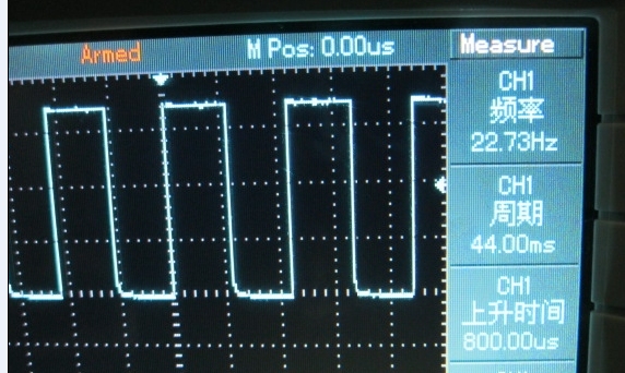

图中的参数:f=1/(2.2*2000*0.00001)=22.72HZ

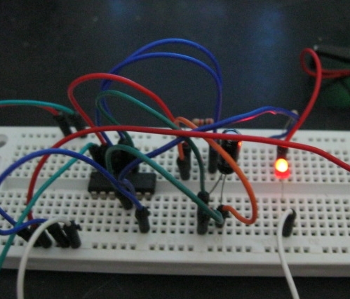

这个是制作的实物电路
波形图
