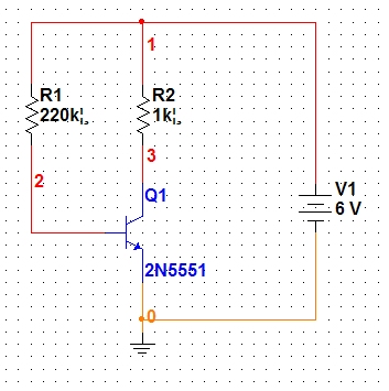

电路直流回路图:
2N5551直流Hfe=126  直流放大倍数

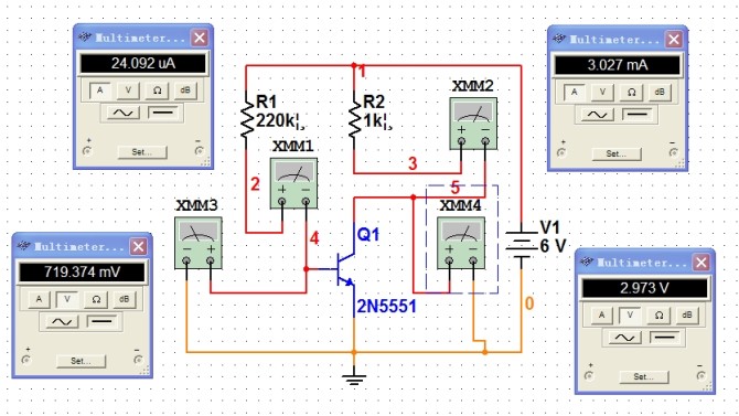

计算静态工作点(电路工作的基准点)
  基极电流IBQ=(VCC-VBE)/R1=(6-0.7)/220K=0.024mA.
 集电极电流ICQ=β*IBQ=126*0.024mA=2.952mA.
集电极发射极电压VCEQ=VCC-ICQ*R2=6-2.952mA*1K=3.04V
电路的直流负载方程VCE=VCC-ICQ*R2  由此可知ICQ假设三极管饱和,ICQ最多获得6mA电流
此电路静态工作点正好在中间附近,这样放大信号不容易失真,不失真输入电压多大?

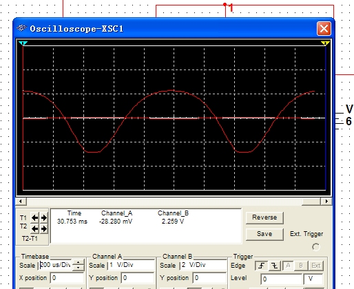

当没有任何负载的时候,直接测输入输出电压,那么假设输出3伏变化量,则输入变化量不应超过3V/126=23mV左右否则出现失真

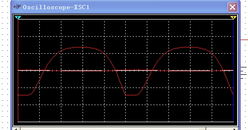

.如果去输入电压30mV交流,则输出波形失真
输出失真
当输入电压20mV时,输出不失真:
