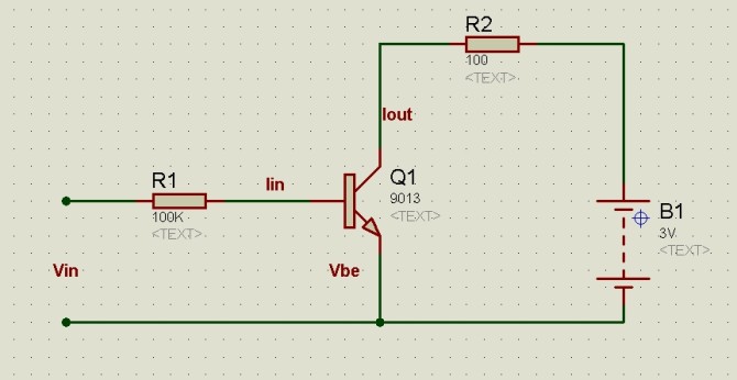

输入电压0---30V
实测面包板电路参数:
输 入输出特性:当Vbe电压小于0.69V时,输入电流基本上很微弱,而且输出电流几乎没有,即三极管没有导通,当三极管Vbe到达0.69V时,三极管导 通,输入电流和输出电流放大倍数是:107,116,123,130,106,90......放大倍数基本在100附近,输出电压Vce随着输出电流的 增大而减少.,刚开始的时候Iout很小,此时Vce很大,三极管处于截止区,当iout变到很大的时候,Vce减少很多,三极管处于饱和区,三极管开关 量就是利用饱和区.
