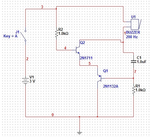

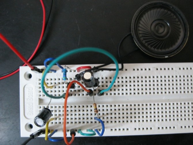

下面介绍一个由三极管搭建的互补超低频振荡器电路 下面是电路图与实物图.
.jpeg)
.jpeg)
电路分析:开关闭合瞬间,由于C1二端电压不能突变,Q2的集电极和Q1的基极电位相同都是3V此刻,二个三极管不导通,随着充电电流逐渐减少,C1和 R1构成分压电路,R1二端电流减少,7号点电位降低,当降到到一定值,二个三极管导通,C1通过导通的2个三极管放电,放电完毕后,重复上面的动作,使 得喇叭U1发声 。
