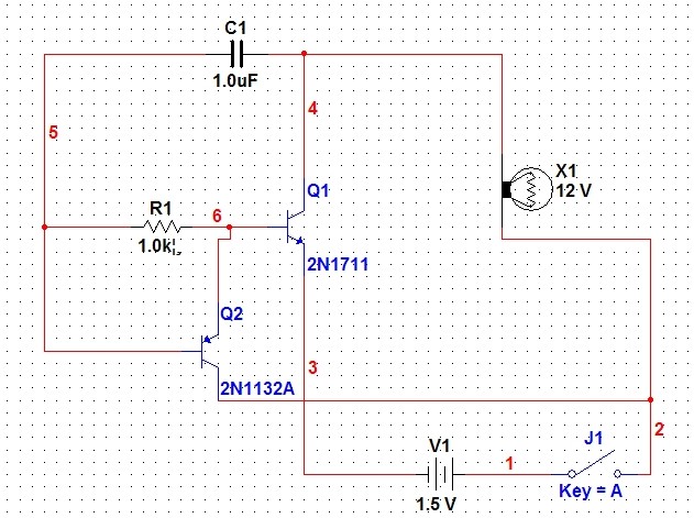

图中用灯泡代表喇叭.
当开关按下,电流从X1-->C1--->R1--->Q1基极--->Q1--->发射极---->负  这个路径向电容充电,由于电容一开始电压不能突变,电容开始瞬间左边直接等于电压电压1.5V  相当于短路. Q2基极此时为高电平截止,随着电容充电电流的减少,C1左边电压变成负电,Q1截止,此时电容开始放电,放电回路分2路:第一:C1---->X1----->Q2集电极------>Q2基极。第二:C1----->X1------>Q2集电极------>Q2发射极------>Q1基极------->Q1发射极------>负.一旦放电完毕,Q1又开始导通,就出现发声现象.
注:仿真软件局限性:开关闭合是,仿真软件只认为有直流信号,导致仿真失效.
        PNP三极管正向导通电阻小,反向导通电阻大。
