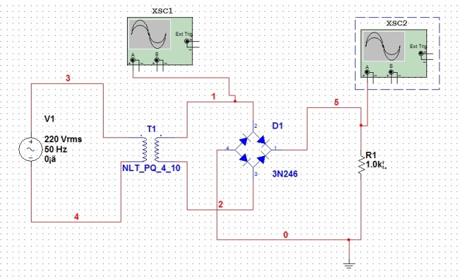

软件模拟波形:下图是一个简单的桥式整流电路

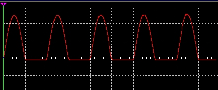

XSC1波形:

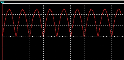

XSC2波形:

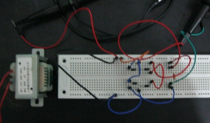

实际电路连接

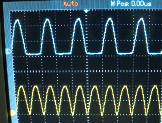

实际波形:
示波器耦合方式:本实验采用直流耦合。
交流耦合:它只允许用触发信号的交流分量触发,触发信号的直流分量被隔断。通常在不考虑DC分量时使用这种耦合方式,以形成稳定触发。但是如果触发信号的频率小于10Hz,会造成触发困难。
直流耦合:不隔断触发信号的直流分量。当触发信号的频率较低或者触发信号的中空比很大时,使用直流耦合较好。
注:示波器的夹子是示波器参考电位,通常接地端,注意不要短路。
二极管选用IN4007  这种管属于功率整流管,耐压1000V,电流1A. 功率2.5W
