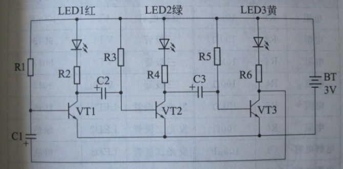

  这个是电路原理图
电路原理:
VT2

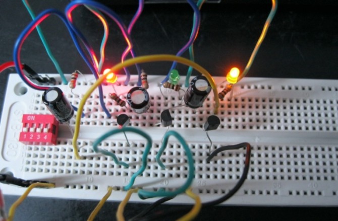

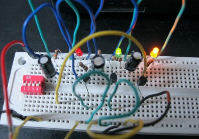

                由于电子元器件实际参数差异性,不可能同时导通,假设VT1 三极管先导通,红色 灯发光(R2是限流电阻),C2是电容,电容电压不能突变的特性,导致,VT2基极电压此时为0,( VT1导通此刻电容相当于对地短路),VT2基极电压为0,  VT2截止,绿灯不亮,由于VT2截止,VT3基极电压升高,VT3导通,黄灯发光,现在只有红灯和黄灯发光,随着时间推移,电容C2通过R3充电当电 压上升超过0.7V后,VT2导通,
绿灯发光,VT3基极电压由于VT2导通而拉低,VT3截止,黄灯熄灭,然后电容C3通过电阻R5充电,电压升高到0.7V,VT3导通,黄灯发光,VT1由于VT3导通而截止,。。。。。。此电路这按照这种循环过程,灯逐个点亮.
