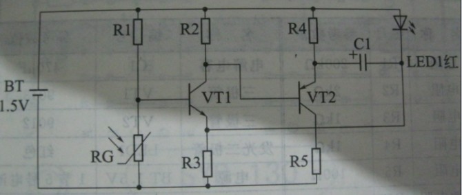

一般的LED发光二极管都需要1.5V以上电压才能发光,红色LED要1.8V 绿色要2.2V以上才能发光,本电路采用正反馈振荡器来实现闪光亮.
三极管信号瞬时极性分析法:
1)用" + "标注在三极管基极上表示电压增大。
2)分析基极信号电压增大时,基极电流增大还是减少
    NPN型:基极电压增大,基极电流增大
    PNP型:基极电压增大,基极电流减少
3) 沿放大器信号传输线路分析各点信号电压相位是增大还是减少,并标注 " + "," - "
4)分析输出端反馈信号加入输入端后,对输入信号影响.
电 路原理: 图中VT1,VT2组成互补型超低频振荡器,振荡依靠电容C1正反馈完成,当光线亮时,光敏电阻阻值变小,VT1基极电位降低,VT1截止,振荡器停止工 作,发光管不工作,当在夜间没光线暗时,光敏电阻阻值变大,VT1基极电压增大,导通,振荡器开始振荡.VT2此时就处于导通和截止交替状态,当VT2截 止时,电源通过R4,R3向C1充电,其获得:左正右负电压,其电压接近电源电压1.5V , 当VT2导通时,电容C1通过VT2的发射极,集电极间和电源叠加向LED放电,此时LED获得接近3V电压而发光,VT2导通和截止的交替就是LED闪 闪发光..
