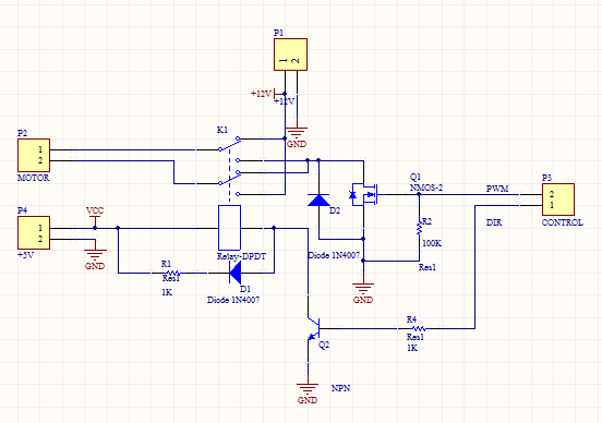

思路:利用单刀双掷继电器控制电机正反转很好设计,但是怎么让电机停止及调速不容易想到。让电机停止,可以用三极管通断可以让电路阻断,MOS管也可以。这样结合结起来便可以达到目的。
原理图:
经实际焊接电路板测试,可达到正反转及调速目的。
所用继电器型号为:TQ2-5V,也可用TX2-5V。(实际应用可查相关datasheet,了解其引脚分布及功能)

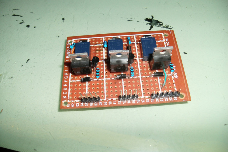

焊接实物如下图:
