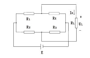

非平衡电桥分以下3种:
1、等臂电桥
电桥中的四个桥臂阻值相等,即R1=R2=R3=Rx。这是电桥处于平衡状态,UL=0。
2、 卧式电桥也称输出对称电桥
电桥的桥臂对称相等,即R1=R3;R2=Rx。
3、立式电桥也称电源对称电桥
R1=R2;R3=Rx。
