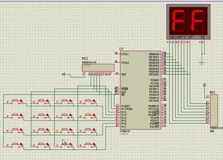

今天无聊就随便写了个4*4键盘的程序来试下单片机学习板!
分C和汇编还有PS仿真!
下面这个就是ps仿真图 已经通过,朋友们可以直接烧写到学习板上跑一下。
