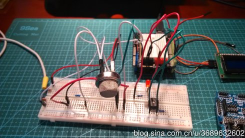

自制MQ-2可燃气体报警器 基于开源硬件Arduino UNO R3
