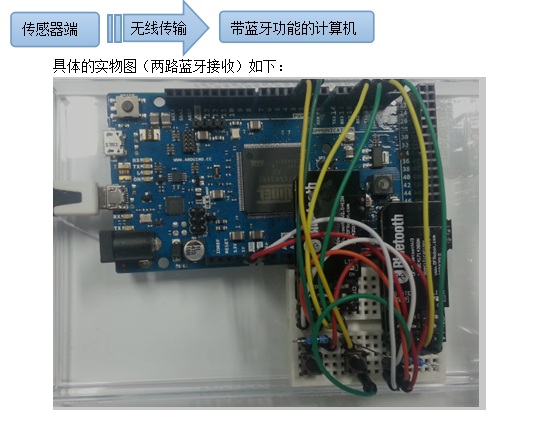

3、数据接收端

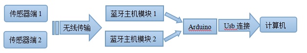

    这里使用Arduino DUE(Arduino的一种,有较快的处理器)来作为数据接收端的处理器,由它处理来自来自蓝牙模块的数据并传输到电脑端,具体的原理图如下:
 由于考虑到可能同时接受来自两个速度传感器的数据,所以在数据接收端有两个蓝牙主机模块用来接收不同的传感器的数据,不同组的模块间通过设置不同的连接密码进行区别,连接密码初始化在蓝牙模块中。也就是说蓝牙主机模块1会自动连接传感器端1中的蓝牙从机模块,蓝牙主机模块2会自动连接传感器端2中的蓝牙从机模块,并且数据采集器端的Arduino能自动识别来自哪个传感器端的数据。如果只使用一个无线传感器进行实验时,因为大多数计算机已经集成了蓝牙模块,所以这个结构可以简化为下图所示结构:

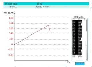

4、电脑端软件
由于不管是Arduino通过Usb连接电脑还是直接利用蓝牙连接电脑,都采用了串口数据传输,所以可以使用一个叫Serproxy的串口代理程序将来自串口的数据转化成Flash动画可以读取的数据。最后的数据呈现和绘图都由Flash动画来实现,当然也可以让数据来控制Flash动画界面上的某些元素,实现实时模拟的DIS实验,并且当实验结束后可以让已经记录下来的数据来驱动动画上的元素,实现模拟实验的回放或者慢放,来增加演示实验的可视性。最终完成的软件界面如图(开发界面,还未添加动画元素,只实现了图像绘制和数据记录功能):

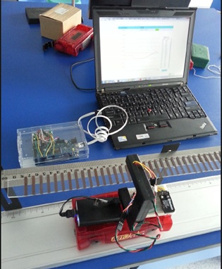

下面利用这个无线速度传感器来进行一个简单的实验——研究小车在斜面上的运动情况。具体的实验装置如下图:

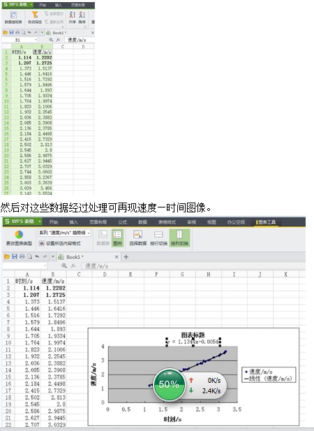

将带有无线光电门传感器的小车从斜面的某处开始释放,当小车经过挡光片区域时电脑端的Flash动画中会显示并记录所测得的速度(在软件中进行了计算,所以直接显示了速度值)和对应的时刻,并描绘速度—时间图像。由于挡光片前端和末端有边缘,所以数据的前面和后面几个不可用。将数据记录表中的数据进行复制,拷贝到WPS电子表格中进行处理。
对图像中的点进行线性拟合后可得物体运动的加速度。
