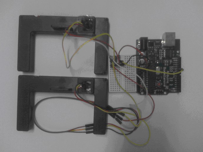

本实验需要一个Arduino开发板,两个GQY的光电门,一台安装了 Flash cs3和Arduino软件的计算机。
首先,必须了解光电门连接口几根连接线的具体作用。可以使用示波器、万用表等进行测试。最后发现,虽然连接线中有六根线,但是只有三根起作用,分别是电源输入的两根线和信号输出线。而且光电门的原理也非常简单,当有物体挡住光电门时,信号输出线便为高电平,否则为低电平。
接着,将Arduino的电压输入端连接到光电门的电源输入线,将光电门的信号输出线连接到Arduino的任意一个信号输入端口。然后对Arduino进行编程如下(只有主要程序段,如有需要可以联系笔者):
  duration = pulseIn(inputPin, HIGH,5000000); //计算出光电门被挡住的时间间隔duration
time = micros();                         //得到此刻Arduino板子上的时间time
Serial.print(duration);                    //发送时间duration
Serial.print("t");                        //发送字母t,用来分隔两个时间
Serial.print(time);                      //发送板子时间time
可以看到Arduino端的程序非常简单,它的作用就是发送两个时间,一个是光电门本次被挡光的时间、另一个是光电门结束被挡光时Arduino板上的时刻。
