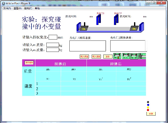

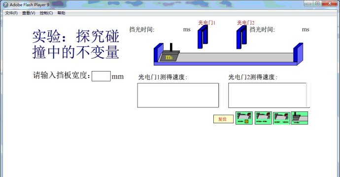

首先显示的界面很简单,只有一些最基本的测速部分。导轨上也只有一个滑块。可以通过这个来讲解测速原理。在实际实验时课件上滑块的位置会随着真实滑块的运动而改变位置,两个速度框里会实时显示滑块通过光电门时的速度。在课件的右下角有一些有图案的按钮,通过点击这些按钮可以实现不同情况的碰撞探究。以下是探究两个物体相对运动发生碰撞的情况。可以看到点击按钮后会出现一个用来记录实验数据的表格。此时只要填入两个物体的质量和挡光片的宽度,然后使两个滑块相对运动发生碰撞,课件便会自动计算出两个滑块碰前和碰后的速度,并可以通过点击填入速度按钮来选择是否采用这组数据。

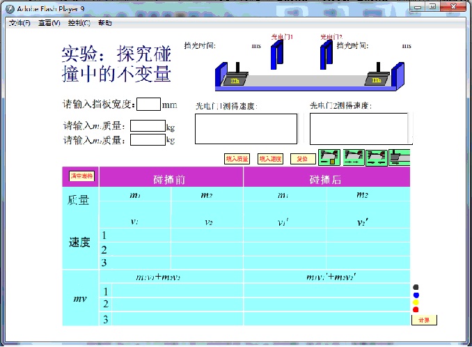

当采集到了三组数据后,可以让学生通过这些数据进行猜想,然后通过学生的猜想来进行具体数据的计算。这些可以通过课件右下角的几个彩色圆点按钮来实现,当然我们在之前必须设计足够多的猜想结果。点击原点按钮后显示的情况如下图所示:
通过点击计算按钮,课件便会计算出我们想要计算的结果。通过观察这些结果来验证学生的猜想是否正确。
