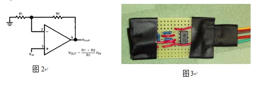

根据上述原理可知,实验需要测量的量有两个:挡光时间间隔和挡光时的电压平均值。挡光时间可通过Arduino的数字输入端口采集光电门信号并计算得到,电压值可以通过Arduino的模拟信号输入端口采集。但是由于Arduino的模拟信号输入端只能精确到5mV,而本实验中感应电动势大概为100mV左右,误差太大。所以需要将采集到的感应电动势的值线性放大后再输入Arduino。
放大电路使用Lm358P集成运放,加上电阻构建一个电压线性放大模块,原理图如图2,自制电压放大模块实物图如图3所示。
电压放大模块中的R1用1千欧姆电阻,R2用10千欧姆电阻,这样放大倍数为11。因为输入的感应电动势大概为100mV,经过放大后达到1000mV,用精度为5mV的Arduino模拟信号输入端来采集,误差大概0.5%,达到实验要求。

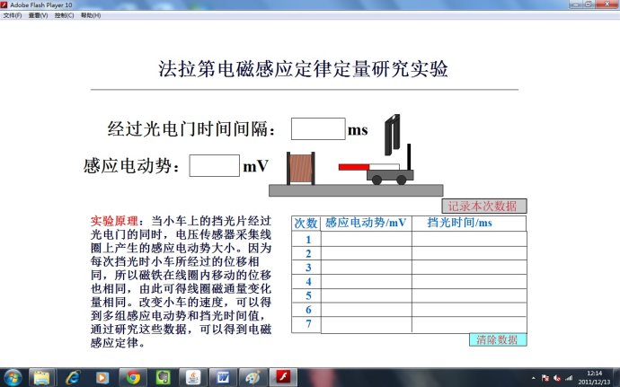

软件部分利用Adobe Flash来开发,最后生成swf动画课件。因为具体代码较多,这里不再列出。图为课件界面。
当移动小车正向通过光电门时,课件中的小车也会移动。当Arduino端发送数据时,课件中会实时显示在对应的方框内。点击记录数据按钮,可以将此次数据记录在表格中。当移动小车反向通过光电门时,课件中的小车也会回到原来位置,并且方框中的数据同时清零。移动小车反复经过光电门,就可以记录多组时间间隔和感应电动势的数据。

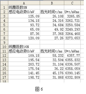

记录完后,将表格中的数据复制,并粘贴到Excel表格中,利用Excel来进行数据处理,图6为某此实验数据。
从实验数据中可以看到,在同样匝数下,感应电动势和挡光时间的乘积为一定值。如果将线圈匝数增大一倍,感应电动势和挡光时间的乘积也增大一倍。由此可以得到法拉第电磁感应定律。
