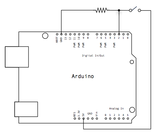

下面在来说说这个接线问题
当开关断开是,2号端口与GND之间用一个电阻连接,这样2号端口实际上是低电平,开关闭合时2号端口接到了5V,位于高电平。

输入器材为轻触式开关,此种开关有两端,当按下时两端连接,松开时两端断开。也就是开关能给出两种信号,一种是断开,一种是闭合。那么如何将断开与闭合两种状态变成相应的电信号呢?如图:
2号端口来接受这个信号,当开关闭合时,2号端口直接与5V相连,然后又通过电阻与地相连,这是2号端口上的电压为5V。当开关断开是,2号端口只通过电阻与地相连,这时其上电压为0V。通过这个电路就可以将开关的开与关信号转变成2号端口上的0V与5V的电压信号。(如果2号端口什么都没接,则其上的电压为不确定)
这样我们就把现实生活中开关的状态转变成了电信号。那么如何让电信号去转变为led灯的亮与灭呢?其实原理也是类似的,将led的正极(长的一端),接到13号端口,负极接到GND端,当13号端口上电压为5V时,led灯就会发光,否则就灭。这样就完成了电信号转变为灯光亮与灭的过程。
