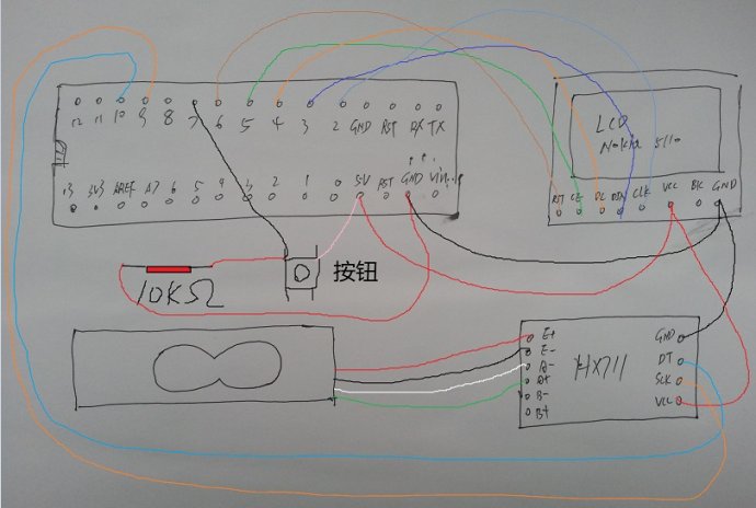

之前做过一个电子秤,后来老婆说她要送给她同学一台,我只好再做一个....顺便把制作方法也发了。
用到的器材有应变梁式力传感器一个(淘宝上有卖),Arduino nano一个,nokia 5110液晶一块,hx711测重芯片一个(已经焊好的),有机玻璃板两块,面包板一块,网线里的细导线若干。
在附上程序代码:
