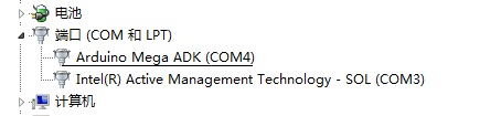

    Arduino和电脑是用串口连接的,当你连接Arduino并装好驱动后,你会在设备管理器中找到你的Arduino的串口号:
可以看到我的Arduino Mega ADK的COM口是4号,你也可以找找你的Arduino用到的COM口号,并记住它。这里要注意的一点是你的ArduinoCOM口号不能大于9,这是因为待会我们要用的一个串口代理软件不支持,我不会自己改软件,没办法,只能用COM9以下的串口号了,如果不幸的发现你的Arduino的COM号大于了9,那就能强制的在端口设置——高级里改成小与9的端口号,只是这样有可能造成COM口号冲突,这是我现在的一个“痛”,真希望有大侠来解决这个问题。

先找到程序中的comm_ports=4这一句,因为我的Arduino是COM4端口,所以“=4”。如果你的arduinoCOM端口是5,就改成“=5”,以此类推。改好后保存。
  在这个设置里我把所有的net_port都等于了5333,这里是为了方便Flash端的程序保持一致,当Arduino的COM端口号发生变化时,只要修改serproxy里的comm_ports就可以了,不用修改Flash端的程序。
