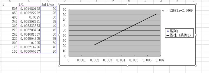

   首先Arduino端,这次得接点传感器了。本实验要用到sharp的红外测距模块,我手边有一块是sharp 2Y0A02的红外测距模块,可能你的型号不同,不过没有关系,红外测距模块最后输出的是模拟电压信号,它只是将距离转化为了模拟电压信号输出。首先将红外测距模块的输出端接到arduino上的A0端。还得给Arduino写入程序:

程序中的转变的函数我是自己简单测量的,用excel算出来的,可以看到线性度还是很好的,只是电压值与距离是成反比的。

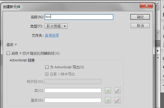

接下去在和类文件同一个文件夹下创建一个actionscript3.0文件,先新建一个影片取名box(其实随你取什么都行):

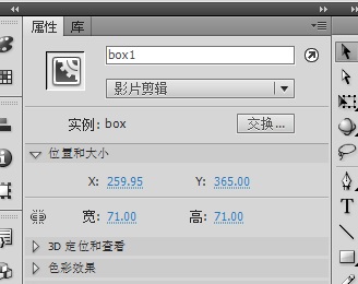

然后再随便在你新建的影片剪辑里画点什么,我这里画了个方块,然后再回到主场景,在库里面将你刚建好的那个影片剪辑拖到主场景随便什么位置,然后再在属性里给其取名为box1。
