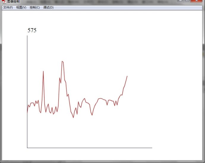

然后再界面上画两条线表示横纵坐标轴,具体位置:x:100     y:100    宽:500  高:450
然后回到主场景,打开库,将库中的huitu拖入主场景,制作完毕,运行后界面如图:
仅仅一个简单的功能演示,你自己可以在坐标轴上加入坐标,或者设定一些按钮来控制图像的大小等等,发挥自己的想象力吧。
