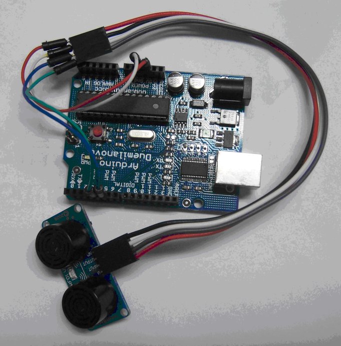

写入程序后,将超声波传感器的输入输出端连接到Arduino的端口4和端口5,电源输入端连接到Arduino的高电平输出端,接地端连接到Arduino的接地端。这样超声波传感器与Arduino的连接就完成了。接下去开始写计算机端的Flash程序。

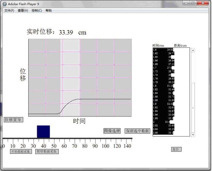

Arduino与Flash并不能直接通信,必须通过一个服务器转接,这里选择Serproxy进行转接。Serproxy的作用在于它会建立一个xml服务器,将来自Arduino的数据转换为xml格式,储存在它零时建立的虚拟服务器上。然后Flash便可以从serproxy建立的虚拟服务器中读取xml格式的数据。Serproxy服务器从国外的网站www.arduino.cc上直接下载得到。下面编写Flash端的程序,因为代码过多,此处省去。
程序完成了将得到的从Arduino发送的时间间隔转换为距离值,并且完成将距离值实时显示出来,以及用屏幕上的物块来实时模拟实际物体的移动。在按下记录按钮后能够每5ms读取一个数据,然后对每四个数据取平均,以每20ms记录一次将这些数据依次记录到数组中,并依次显示出来,同时画出距离—时间图像,同时还可以通过对图像的选择来保留选中的数据。
通过上诉程序,可以看到通过Arduino和Flash开发的这个课件具有实时的测量并记录物体位移的功能。有了这个功能,可以完成很多物理实验,例如研究物体加速度与力、质量的关系,研究小球简谐运动的图像等等。当然,这个课件在数据处理上的功能可能并不强大,但是我们可以将课件中记录下来的距离数据复制到excel中,利用excel强大的功能来进行数据的分析和处理,甚至计算出每个时刻物体的速度,画出速度—时间图像等等。
