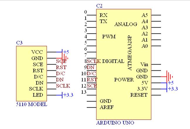

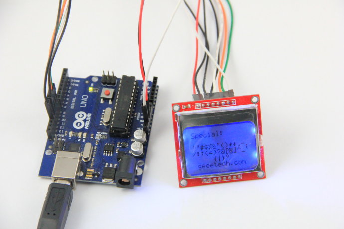

循环显示26个大、小写字母,10个数字,特殊字符。NOKIA 5110与Arduino的连接情况。
    Arduino NOKIA 5110显示程序:
//      SCLK  - Pin 8
//      DN    - Pin 9
//      D/C    - Pin 10
//      RST   - Pin 11
//      SCE   - Pin 12

效果图片吧
