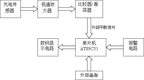

光电式心率监测系统是利用光电传感器作为变换原件,把采集到的用于检测心脏跳动的红外光转换成电信号,用电子仪表进行测量和显示的装置。本系统的组成包括光电传感器、信号处理电路、单片机电路、数码显示、电源等部分。光电传感器是将非电量(红外光)转换成电量的转换元件,由红外发射二极管和接收三极管组成,可以将接收到的红外光按一定的函数关系(通常是线性关系)转换成便于测量的物理量(如电压、电流或频率等)输出。信号处理电路主要处理光电传感器采集到的低频信号的模拟电路(包括放大、滤波、整形等)。单片机电路利用单片机自身的定时中断计数功能对输入的脉冲电平进行运算得出心率(包括AT89C51、外部晶振、外部中断等)。电源电路向光电传感器、信号处理、单片机提供的电源,可以是5V-9V的交流或直流的稳压电源。
    • 工作原理
本设计采用单片机AT89C51为控制核心,实现心率监测系统的基本测量功能。该系统的硬件框图如下图2.1  所示:
图2.1  心率监测系统的工作原理
当手指放在红外发射二极管和接收三极管中间,随着心脏的跳动,血管中血液的流量将发生变换。由于手指放在光的传递路径中,血管中血液饱和度的变化会引起光的强度发生变化,因此和心跳的节拍相对应,红外接收三极管的电流也跟着改变,这就使红外接收三极管输出脉冲信号。该信号经放大、滤波、整形后输出,输出的脉冲信号作为单片机外部中断信号。单片机电路对输入的脉冲信号进行计算处理之后把结果送到数码管显示。

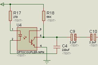

硬件电路中,关键部分在于心率信号的检测。系统采用红色发光二极管和硫化镉光敏电阻组成透射遮光指套式光电传感器。红色发光二极管稳定性好,遮光指套式的装置减少了外界光的干扰,只需将待测手指插入,便可进行测量.测试时,被测手指正好处在发光二极管和光敏电阻之间,这样一来,光敏电阻的阻值便将随着手指的血容量的变化而变化。
心率信号取样电路如图 3.3 所示,U4 是红外发射和接收装置,由于红外发射二极管中的电流越大,发射角度越小,产生的发射强度就越大,所以对 R17 阻值的选取要求较高。R17 选择 270Ω 同时也是基于红外接收三极管感应红外光灵敏度考虑的。R17 过大,通过红外发射二极管的电流偏小,红外接收三极管无法区别有心跳和无心跳时的信号。反之,R17 过小,通过的电流偏大,红外接收三极管也不能准确地辨别有心跳和无心跳时的信号。
硬件系统是通过检测指尖来采取脉搏信号,从而得到心率信号。当手指离开传感器或检测到较强的干扰光线时,输入端的直流电压会出现很大变化,为了使它不致泄露到 U3A 输入端而造成错误指示,用 C8、C10 串联组成的双极性耦合电容把它隔断[11]。
图 3.3  信号采集电路

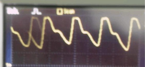

由于通过光电传感器接收到的信号极其微弱,容易被其外围电路所干扰, 因此系统必须为信号处理电路提供电源。检测到的信号经过 LM324放大器放大后仍存在较大的偏置电压,因此必须在信号输入端加滤波电容,将电路中的直流成份滤掉并保证不影响交流信号的传递。
该系统按人体心率在运动后跳动次数达 200 次/分钟的计算来设计低通放大器,如图3.6 所示。R24、C6 组成低通滤波器以进一步滤除残留的干扰,截止频率由 R24、C6 决定,运放 U3A 将信号放大,放大倍数由 R22 和 R24 的比值决定。经过低通放大后输出的信号是叠加有噪声的脉动正弦波[12]。
图 3.6  信号低通放大电路
根据一阶有源滤波电路的传递函数,可得:
按人体心率跳动为 200 次/分钟时的频率是 3.3 Hz 考虑,低频特性是令人满意
的。经过低通放大后输出的信号是叠加有噪声的脉动正弦波。波形如图 3.7 所示。
图 3.7  脉动正弦波

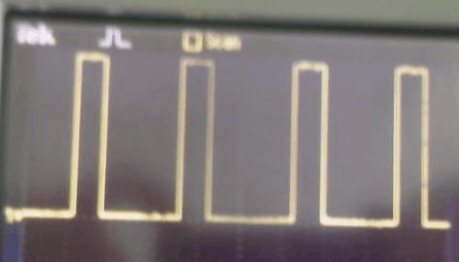

本电路的功能是将模拟电压信号转化为高低电平信号输出到单片机系统,可以采用反向滞回电压比较器进一步提高电路抗干扰能力。经过对强弱心率信号的测试和统计分析可以将其阈值确定。整形电路如图 3.8 所示,U3B 是一个电压比较器,C7、R27 构成一个微分器,U3C 和 C15、R31 组成单稳态多谐振荡器,其脉宽由 C15、R31 决定。U3B 的输出信号(波形如图 3.9)经 C7、R27 的微分后总是将正、负相间的尖脉冲(波形如图 3.10)加到单稳态多谐振荡器 U3C 的反向输入端, 不会造成很大的触发误差,因此稍微调节下 R28 即可将该比较器的阀值电压控制在正弦波的幅值范围内。
当检测到输入信号时,U3B 在比较器输入信号的每个后沿到来时输出高电平, 使 C15 通过 R31 充电。大约持续20ms 之后,因C15 充电电流减小而使 U3B 同相输入端的电位降低到低于反相输入端的电位,于是 U3B 改变状态并再次输出低电平。脉冲高电平与心跳同步,并由红色发光二极管 DS3 的闪亮指示出来,即发光二极管作心跳状态显示,心脏每跳动一次发光二极管就亮一次。同时,该脉冲电平通过R29 送到单片机/INTO 脚,进行对心率的计算和显示。输出波形如图 3.11 所示。
图 3.8  波形整形电路

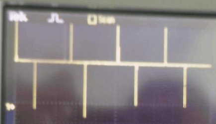

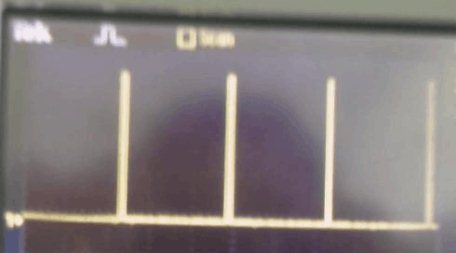

经过比较器 U3C 产生的输出波形:
图 3.9  输出波形
经过微分器产生的输出波形:
图 3.10  比较后的输出波形
单片机接收到的信号:
图 3.11  接收信号

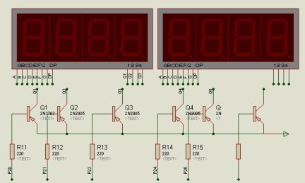

本设计采用LED数码管动态扫描来显示数据。两个4位的共阳极LED数码管组成8位显示,其中0、1两位显示测量中的时间,3、4两位显示测量中的心跳次数,
6、7两位用来显示上次测量的数据,如图3.13所示。单片机P0口控制显示字型,P2
口控制显示字位。
图 3.13  单片机处理电路
      • LED 的结构及工作原理

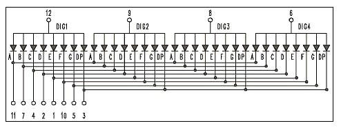

LED 数码管是由发光二极管显示字段组成的。在单片机应用系统中使用最多的就是七段 LED 数码管,有共阴极和共阳极两种。共阴极LED 数码管显示器的公共端为发光二极管阴极,通常接地,当发光二极管的阳极为高电平时,发光二极管点亮。共阳极的 LED 数码管显示器的公共端为发光二极管的阳极,通常接+5V 电源,当发光二极管的阴极为低电平时,发光二极管点亮。
本设计中采用的是 4 位七段共阳极数码管显示器,一共具有 12 个引脚,4 个位选端,8 个字选端。图 3.14 中所示,1、2、3、4 是位选端;a~g、Dp 是字选端。内部结构如图 3.15 所示。
图 3.14  4 位数码管引脚分布图
图 3.15  4 位共阳极数码管结构图
      • LED 数码管的显示方式
LED 数码管要正常显示,就要用驱动电路来驱动数码管的各个段码,从而显示出数据,根据数码管的显示方式可以分为静态显示和动态显示两类。
静态显示方式是指当显示器显示某一字符时,发光二极管的位选始终被选中。在这种显示方式下,每一个 LED 数码管显示器都需要一个 8 位的输出口进行控制。静态显示主要的优点是显示稳定,缺点在于占用硬件资源较多,每个 LED 数码管需要独占 8 条输出线。
动态显示方式是指一位一位地轮流点亮每位显示器(称为扫描),即每个数码管的位选被轮流选中,多个数码管公用一组段选,段选数据仅对位选选中的数码管有效。对于每一位显示器来说,每隔一段时间点亮一次。显示器的亮度既与导通电流有关,也与点亮时间和间隔时间的比例有关。通过调整电流和时间参数,可以既保证亮度,又保证显示。若显示器的位数不大于 8 位,则显示器的公共端只需一个 8 位 I/O 口进行动态扫描(称为扫描口),控制每位显示器所显示的字形也需一个 8 位口(称为段码输出)。
通过比较,我们可以发现 LED 动态显示更加适合本设计,所以就采用此方法。

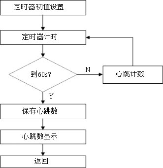

定时器中断服务程序由一分钟计时、有无测试信号判断等部分组成。当定时 器中断开始执行后,对一分钟开始计时,到 60s 到了再停止并保存测得的心跳次数。同时可以对按键进行检测,只要复位测试值就可以重新开始测试。主要完成一分 钟的定时功能和保存测得的心跳次数。外部中断服务程序完成对外部信号的测量 和计算。外部中断采用边沿触发的方式,当处于测量状态的时候,来一个脉冲心 跳次数就加一,由单片机内部定时器控制一分钟,累加得出一分钟内的心跳次数。流程如图 4.2 所示。
图4.2  中断程序流程图

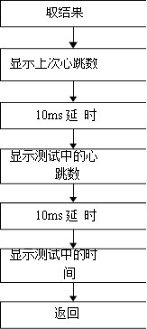

    • 显示程序流程
显示程序包括显示上次的心跳次数、本次测量中的时间和心跳次数。从中断程序中取得结果后,先显示上次的心跳次数,经过 10ms的延时后再显示测试中的心跳次数,再经过10ms的延时显示测试中的时间。流程如图4.3所示。
图4.3  显示程序流程图

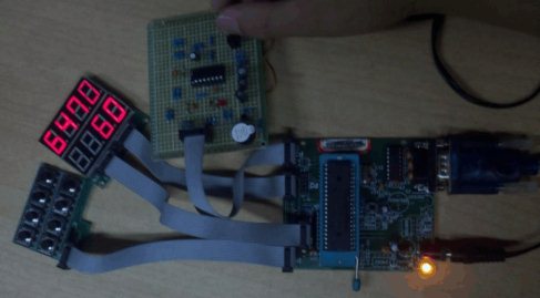

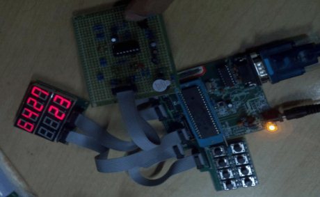

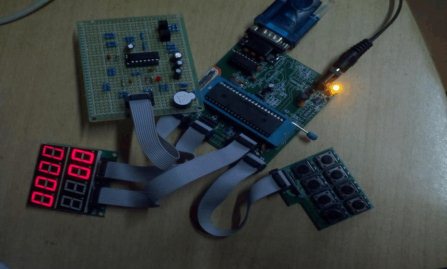

根据系统设计方案,本系统调试分为两大部分:模拟部分和MCU部分。系统设计采用模块化设计,方便各电路功能模块的逐级测试。断开两部分连接点,先 调试MCU部分,试着输入一系列脉冲,观察MCU部分能是否能显示;模拟部分用不透明的笔在红外发射二极管和接收三级管之间摇摆,用示波器观察波形效果如 何。单片机软件先在最小系统板上调试,确保工作正常之后,再与硬件系统联调。最后将各模块组合后进行整体测试,使系统的功能得以实现。以下是硬件系统调 试过程。
系统上电后等待测试状态,如图6.1所示:
图6.1  等待测试
测量中显示的数据,如图 6.2 所示:
图 6.2  测量中显示数据
测量结束后显示的心跳次数,如图 6.3 所示:
图 6.3  测量结束显示数据
调试过程中的问题及解决办法: (1)传感器输出的正弦波幅度很小,经整形输出后检测到的脉冲还是很弱,在确定电路没有问题的情况下,加强信号的放大倍数,调整电阻R22和R24的阻值。(2)测量显示正常但经适当运动后测量,心跳次数没有增加,经检查是前置放大级有问题,更换之后系统运行正常。 (3)进人测量状态后,测量值不稳定,主要是光电传感器受到手机等电磁波干扰,其次是指尖汗液影响测量,将手机关机且测量前擦干指尖汗液即可。

  17. {
  18. ShowDisp(Pulsenum, Pulsecnt, cnt1s); //显示
  19. }
  20. }
  21. /**********************************************************************
  22. *********
  23. 函 数 名: Exti0_interrupt
  24. 函数功能: /INT0 引脚下降沿进入中断
  25. 入口参数:  无
  26. 返              回:  无
  27. **********************************************************************
  28. *********/
  29. void Ext0_interrupt(void) interrupt 0
  30. {
  31. if(starttest == 1)              //处在测试状态
  32. {
  33. Pulsecnt++; //来一次中断心跳计数器加 1
  34. }
  35. }
  36. /********************************************************************
  37. 函数功能:定时器/计数器 0 中断处理入口参数:null
  38. 返              回:null
  39. 备              注:null
  40. ********************************************************************/ void Timer0IntProc() interrupt 1
  41. {
  42. TH0 = TIMER0_HIGHT; //设置定时器 0 高字节初值TL0 = TIMER0_LOW; //设置定时器 0 低字节初值if(++cnt10ms == 100)  //1s 计 时 到
  43. {
  44. cnt10ms = 0;
  45. if(starttest == 1)              //处在测试状态
  46. {
  47. if(++cnt1s == 60)              //一分钟时间到
  48. {
  49. starttest = 0; //一次检测完毕,等待下一次检测Pulsenum = Pulsecnt;//保存测得心跳值
  50. }
  51. }
  52. }
  53. if(keyin == 0)              //检测按键
  54. {
  55. if(starttest == 1) //处在测试状态
  56. {
  57. cnt10ms = 0;              //复位测试值,重新开始测试 cnt1s = 0;
  58. Pulsecnt = 0;
  59. }
  60. else              //不在测试状态,开始新的一次测试
  61. {
  62. starttest = 1;
  63. cnt10ms = 0;
  64. }
  65. }
  66. }
  67. /////////////////////////End of Timer0IntProc//////////////////////// void Init_Extint(void)
  68. {
  69. IT0 = 1;              //外部中断 1 设置为下降沿触发
  70. IE0 = 0;              //标志位清 0
  71. EX0 = 1;              //允许外部中断 1
  72. }
  73. /********************************************************************
  74. 函数功能:定时器/计数器初始化
  75. 入口参数:null 返              回:null
  76. 备              注:null
  77. ********************************************************************/ void TimerInitProc()
  78. {
  79. TMOD &= 0xF0;
  80. TMOD |= 0x01;        //设置定时器 0,方式 1:16 位定时器
  81. TH0 = TIMER0_HIGHT; //设置定时器 0 高字节初值TL0 = TIMER0_LOW; //设置定时器 0 低字节初值TR0 = 1;              //启动定时器 0
  82. ET0 = 1;              //开定时器 0 中断
  83. EA = 1;              //开总中断
  84. }
  85. /////////////////////////End of TimerInitProc//////////////////////// void initvar()
  86. {
  87. starttest = 0;
  88. cnt10ms = 0;
  89. cnt1s = 0;
  90. Pulsecnt = 0;
  91. Pulsenum = 0;
  92. }
  93. void Init_System(void)
  94. {
  95. Init_Extint(); TimerInitProc(); initvar();
  96. }
  97. /**********************************************************************
  98. ********
  99. 函 数 名:Display(uchar chose_dat,uchar dat)
  100. 函数功能:数码管显示
  101. 入口参数:chose_dat 数码管显示字位,dat 显示字型
  102. 返              回:无
  103. **********************************************************************
  104. *********/
  105. void Display(uint8 chose_dat, uint8 dat)
  106. {
  107. P0 = dat;              //送显示字型
  108. P2 = ~(0x01<              送显示字位
  109. DelayMs(1);              //延时 1MS
  110. P2 = 0xFF;              //关闭显示
  111. }
  112. void ShowDisp(uint8 tPulsenum, uint8 tPulsecnt, uint8 tcnt1s)
  113. {
  114. Display(6, DispCode[tPulsenum%10]);              //显示上次测量的心跳数  tPulsenum = tPulsenum/10;
  115. Display(7, DispCode[tPulsenum%10]);
  116. Display(3, DispCode[tPulsecnt%10]);              //显示测试中的心跳 tPulsecnt = tPulsecnt/10;
  117. Display(4, DispCode[tPulsecnt%10]);
  118. Display(0, DispCode[tcnt1s%10]);              //显示测试中的时间 tcnt1s = tcnt1s/10;
  119. Display(1, DispCode[tcnt1s%10]);
  120. }
  121. /********************************************************************
  122. 函数功能:延时 ms
  123. 入口参数:MS 返              回:null
  124. 备              注:null
  125. ********************************************************************/ void DelayMs(uint8 Ms)
  126. {
  127. unsigned char i,j; do
  128. {
  129. for(i=5;i>0;i--)
  130. for(j=98;j>0;j--);
  131. }while(--Ms);
  132. //Test for 12M
  133. }
  134. ///////////////////////////End of DelayMs////////////////////////////
