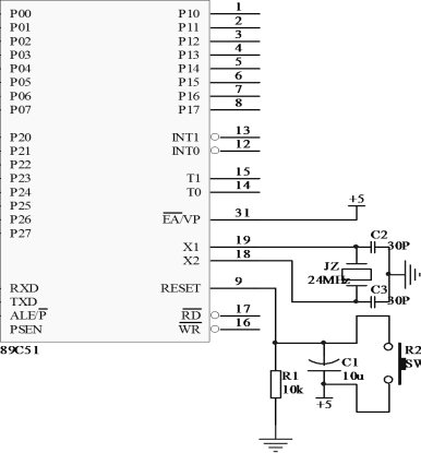

2.1.3 程序及数据存储器设定
    因为单片机内部数据存储器[6]只有128 Byte,非常有限,运行大一点的程序就显得捉襟见肘,而且程序存储器空间也只有4K,大一点的程序就存储不下,尤其是在存储汉字点阵信息的时候,每个汉字32Byte,100个汉字就到了3.2KB,程序也只有不到1KB的容量了。 在这时候必须外接存储器来扩展,那单片机怎么知道我们当前使用的是内部程序存储器还是外部程序存储器呢?所以就需要设定单片机是使用外部程序存储器还是内部程序存储器,89C51把31脚设定为此功能,如果把31脚接地,则采用外部程序存储器,如果把31脚接VCC,则默认采用内部程序存储器。我们暂时只是显示几十个汉字研究原理,所以仅仅用内部存储器就足够了,所以把31脚接高电位,就仅仅使用内部的4K程序存储空间。如(图2.3)所示。但是在现实大屏幕显示应用中,一般要扩展ROM,比如24C08(8K的E2PROM),因为大量的数据是有电脑传送过来的,每个单片机只是负责自己控制的一行字符,这些数据是要随时更新的,采用ROM可以随时更新内容,而且一般的显示程序优化以后的代码4K也够用了。
图2.3  89C51的基本外部电路

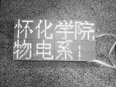

实物显示效果图:
             图A  单片机主控制部分
              图B  点阵屏显示部分
