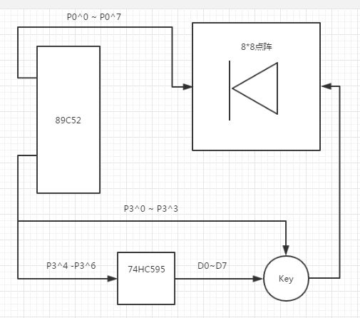

求助,今天下载了个大神的单片机做贪吃蛇小游戏,无奈和购买的硬件连接不一样,改了一天都没改出来,对595 sendbyte理解不够,请赐教。。。
手上的板子是共阴88点阵屏连接P0口,阳极通过74HC595连P3^4 - P3^6。4个独立按键控制“上下左右”连接P3^0 - P3^3。
单片机源码如下:

  127. * 函数功能                 : 通过74HC595串行移位发送一个字节出去
  128. * 参数列表       : dat - 待发送的字节数据
  129. * 函数输出             : 无
  130. *********************************************************************/
  131. static void Hc595SendByte(x)
  132. {
  133.         u8 i = 0, j = 0;
  134.         SCK = 0;                                // 将移位设置为初始状态
  135.         RCK = 0;                                // 将锁存设置为初始状态
  136.         for (i=0; i<8; i++)
  137.         {
  138.                 SER = x>>7;
  139.                 x >>= 1;
  140.                 SCK = 1;
  141.                 j++;                                  // 延时代码,等同于nop指令
  142.                 j++;                                // 延时代码,等同于nop指令
  143.                 SCK = 0;
  144.         }

巫妖王开发板原理图V2.0.pdf
135.93 KB, 下载次数: 11
购买的开发板
