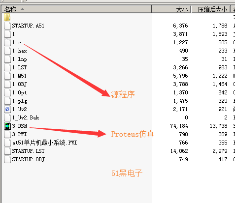

at89c51单片机输出8路脉冲Proteus仿真+程序
频率分别位100hz,50,25,20,10,5,2,1  文件内含c程序和protues仿真图

所有资料51hei提供下载:
8路脉冲.zip (29.54 KB, 下载次数: 34)
