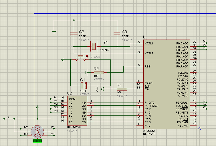

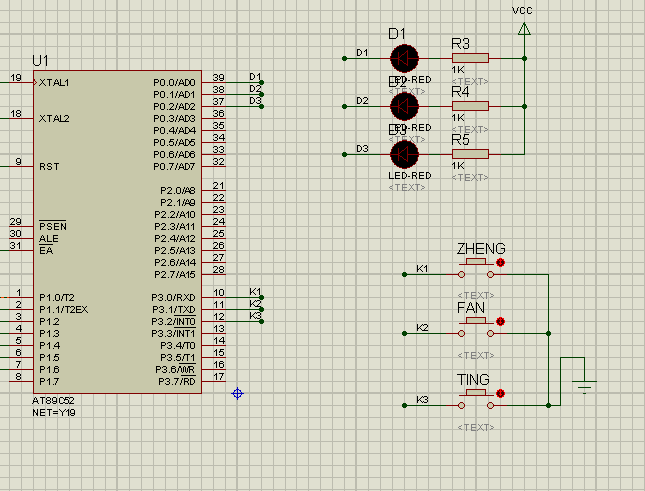

结构简单的单片机步进电机正反转程序及仿真!亲测有效!
  #include<reg52.h>
#define uint  unsigned int
        #define uchar unsigned char //------8拍-----
        uchar code zz[]={0x01,0x03,0x02,0x06,0x04,0x0c,0x08,0x09};   //正转
         uchar code fz[]={0x09,0x08,0x0c,0x04,0x06,0x02,0x03,0x01};    //反转
void delay(uint ms)
{  uint t;
while(ms--)
for(t=0;t<120;t++);
void motor_zz(uint n)
{  uint i,j;
for(i=0;i<5*n;i++)
{    if(P3==0xfb)
        break;
for(j=0;j<8;j++)
P1=zz[j];
delay(20);
void motor_fz(uint n)
{  uint i,j;
for(i=0;i<5*n;i++)
{           if(P3==0xfb)
   break;
for(j=0;j<8;j++)
P1=fz[j];
delay(20);
void main()
uint N=2;
P3=0xff;
if(P3==0xfe)
while(P3==0xfe);
P0=0xfe;
motor_zz(N);
if(P3==0xfb)
  break;
else if(P3==0xfd)
while(P3==0xfd);
P0=0xfd;
motor_fz(N);
if(P3==0xfb)
  break;
else
P0=0xfb;
P1=0x03;
控制部分
控制部分
电机及部分
电机及部分
