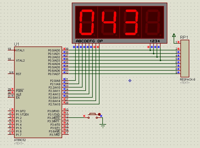

个位和百位正常,十位显示异常(不停的变换),看了很久不知道是什么问题,能有人帮我解答下吗?甚是感谢,编程如下。

电路如图
电路如图

ID:584814 发表于 2020-5-25 08:36 | 只看该作者
个位和百位疑似错乱
ID:267719 发表于 2020-5-25 09:19 | 只看该作者
硬件部分:
1:P0口应该上拉;
2:三极管应该用PNP管,改为低电平驱动;
3:建议按键两端加个电容硬件去抖。
软件部分:
1:gewei()函数其实你显示的是十位;
2:shiwei()函数其实显示的是个位;
3:百位始终为0.因为num达到99就为0了。
