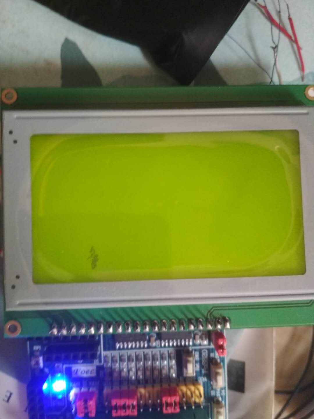

刚学单片机不久,刚好手上买了12864点阵屏,孩子快中考了,为方便不用每天手动给他更换倒数天数,就琢磨着用单片机加12864显示屏弄一个自动倒计时天数的小玩意,略表心意的同时,也让自己能有所提高。
硬件:
STC单片机(STC15W408AS)的开发板;
无字库的控制芯片0107 /0108并口LCD12864,借用开发板已有的串并转换芯片实现串行。

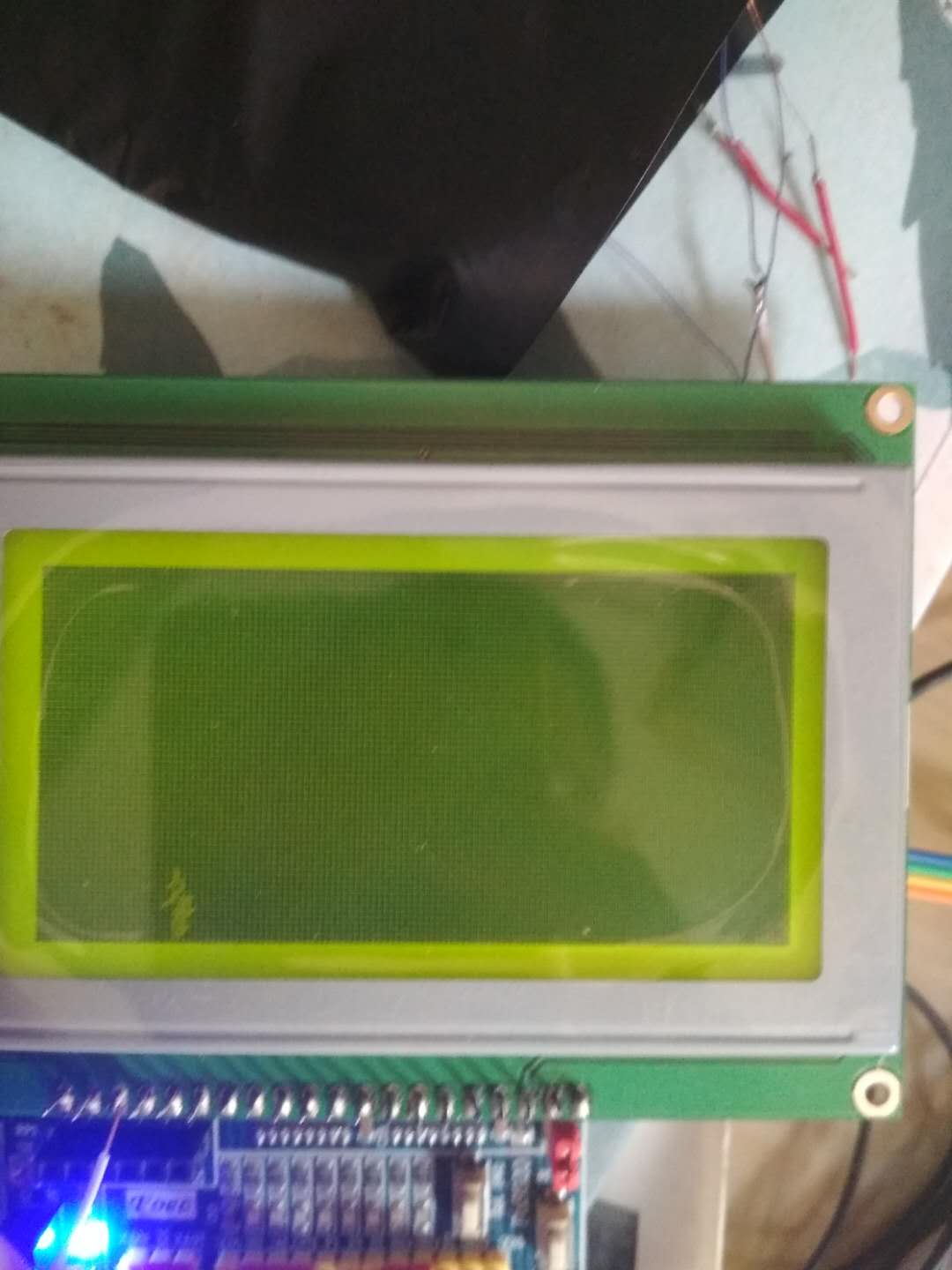

因为没接触过过12864显示屏,所以一开始光点亮出字,就废了我几天时间。一开始光屏幕背光亮,没有点阵的阴影出现。搞明白负压输出电路和对比度调节电位器后,才将点阵显示弄好。

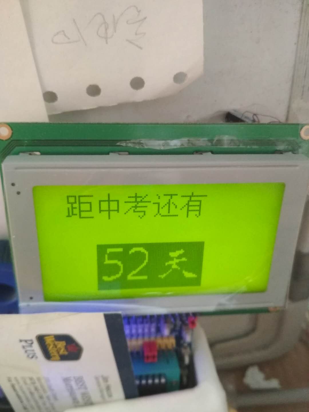

需求变更:天数每天自动减一,显示时去掉小时、分钟和秒数;
在买的开发板配套的软件中,有12864无字库的测试代码。用字模软件(Sunman字符图形点阵代码生成器),选SMG12864C,生成小字的数组,包含“距中考还有”这5个汉字16*16;为美观和醒目,又生成了大字的数组,包含“天”这1个汉字32*32,和“0-9”十个数,16*32;
通过更改无字库测试程序,主要是删除了画线等函数和语句,增加了大字的字符、字符串显示函数,可以按意图显示出静态文字和数字了。

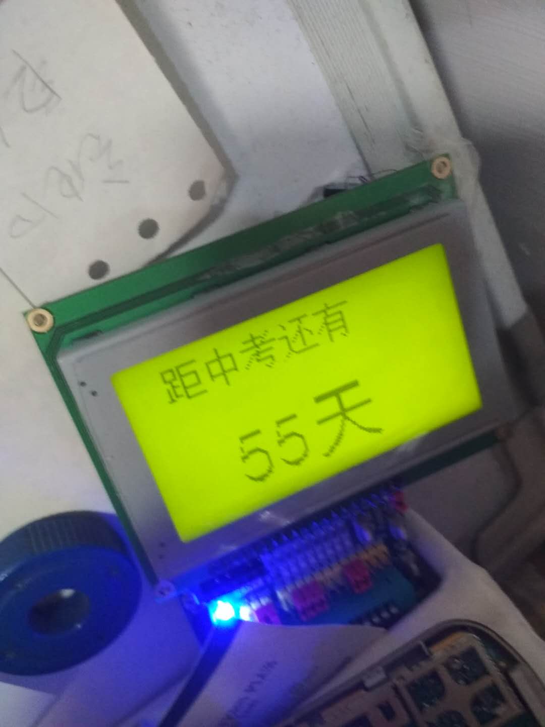

增加定时器中断,加上倒计时的天、时、分、秒语句,实现自动计时。
下来遇到的难题,就是如何动态显示数字,让减少的天数这个变量和大字符的数组关联起来?这个问题困扰了我好几天,终于在今天搞懂了字符指针含义,通过自建一个将数字变更成字符数组对应元素的函数void num2str(unsigned int dd),在putchar子函数的参数里将数字和对应地址绑到一起,就可以显示变量了。
完整源程序见附件。因借用了测试源代码,自己修改添加后,里面会有些冗余或不合理的地方,欢迎指正!
