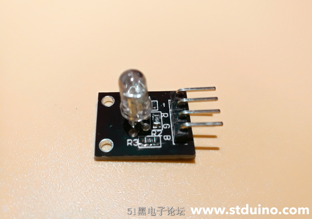

三色LED模块由一个全彩LED制成,通过R、G、B三个引脚的PWM电压输入可以调节三种基色(红/蓝/绿)的强度从而实现全彩的混色效果。用Stduino可以对模块进行控制,从而实现酷炫的灯光效果。R、G、B分别对应控制红、绿、蓝三个LED的引脚。

四脚三色LED灯模块、面包板、Stduino Uno/Nano、杜邦线

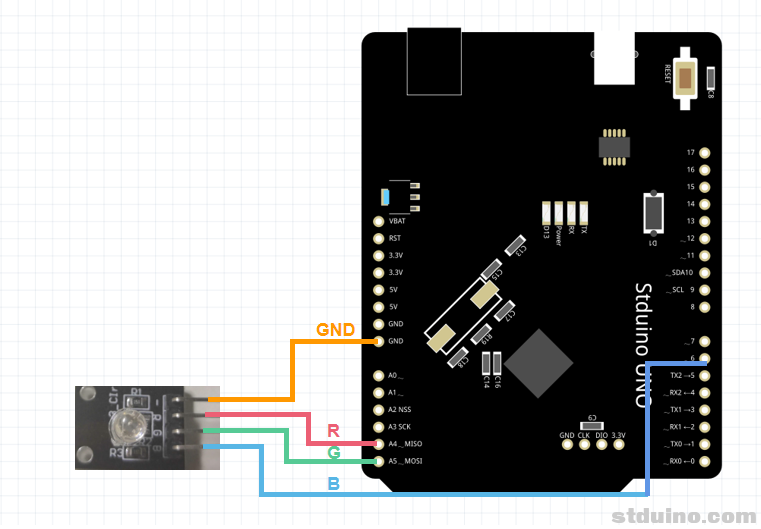

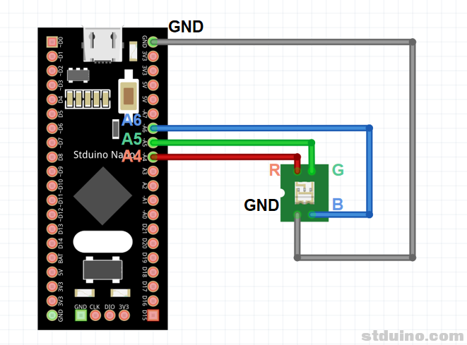

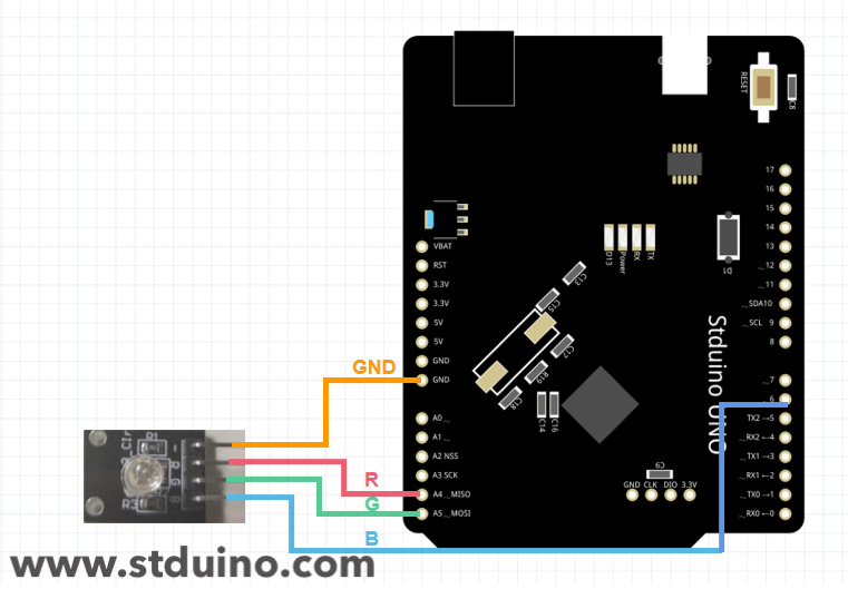

连接说明:没有找到合适的图片,因此用截图代替。LED三色灯模块一般有四个引脚,其中为“-”接GND。
另外三个分别接Stduino Uno板上能够PWM输出的引脚即可(即引脚编号后带波浪线的)。
在这里是A4接红色LED引脚,A5接绿色LED引脚,A6接蓝色LED引脚。
