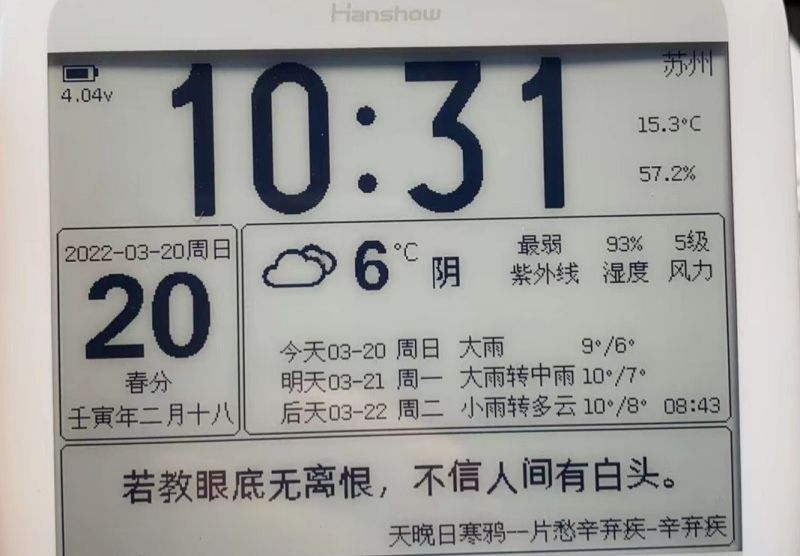

基于ESP8266网络天气时钟的OLED显示
ID:1110079 发表于 2024-6-28 05:15 | 显示全部楼层 |阅读模式
注意修改 WiFi 名称和密码
需要申请【心知天气】API私钥
心知天气:wwwseniversecom

他这是12864的屏幕,你能换多大的?除非换成墨水屏或者彩屏,况且完整程序也放出来了,显示部分完全可以 ...
不知为什么,我用8266驱动墨水屏来做天气屏,就是不成功。
初步归结为以下几个原因:⒈本人功力太菜。⒉8266空间/算力有限。⒊还是本人太菜。
ID:123917 发表于 2025-6-9 08:06 | 显示全部楼层
谢谢,学习
ID:88256 发表于 2025-6-9 09:09 | 显示全部楼层
初步归结为以下几个原因:⒈本人功力太菜。⒉ ...
首先是要排除硬件上的问题,焊接FPC插座容易焊锡粘连或者虚焊,不容易观察到,可以在焊接后插接一条FPC用于测试是否短路和开路;墨水屏驱动一定要对,先使用别人点亮过(和自己的屏一摸一样的)的程序刷入点亮,排除硬件问题;墨水屏需要负压用于刷新,可以先搭好万用表测量一下刷新时是否有该负压出现。

用的esp01s一直出问题,好像是说内存太小了
ID:1176952 发表于 2026-10-4 00:34 | 显示全部楼层
成墨水屏太牛了,学习了
