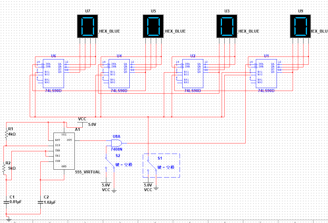

多谐振荡器是能产生矩形波的一种自激振荡器电路, R1,R2和C1是外接定时元件,电路中将高电平触发端(TRH脚)和低电平触发端(TRI脚)并接后接到R2和C1的连接处,将放电端(DIS脚)接到R1,R2的连接处。由于接通电源瞬间,电容C1来不及充电,电容器两端电压uc为低电平,小于(1/3)Vcc,故高电平触发端与低电平触发端均为低电平,输出uo为高电平时,电源经R1,R2对电容C1充电,使电压uc按指数规律上升,当uc上升到(2/3)Vcc时,输出uo为低电平。
3.2 计数器
本次实验所用的计数器为74ls90芯片。功能如下:
74LS90计数器是一种中规模二-五-十进制异步计数器,R01、R02是计数器置0端,同时为1有效;R91和R92为置9端,同时为1时有效;若用A输入,QA输出,为二进制计数器;如B为输入,QB-QD可输出五进制计数器;将QA与B相连,A做为输入端,QA-QD输出十进制计数器;若QD与A输入端相连,B为输入端,电路为二-五混合进制计数器。
由于秒表要实现计时00.00-99.99秒的功能,要用到四个十进制计数器。所以将74ls90的QA与B相连,A做为输入端,QA-QD输出十进制计数器;十进制计数器如图3.2所示。
图3.2 十进制计数器
3.3控制电路
开始/清零键(S1):
将计数器部分的每片74LS90的RO1与RO2端相连,如图3.3所示设置一个单刀双掷的开关,开关的一控制端接地,另一控制端接高电平,有74LS90功能表可知:当开关A置于接地端时,计数器开始计数,当开关A置于高电平端时,计数器清零。
暂停键(S2):
在555振荡器输出端接或门芯片7408N的一端,另一端设置一个单刀双掷的开关,开关的一控制端接地,另一控制端接高电平。当开关B置于低电平端时,计数器暂停。
图3.3 控制电路

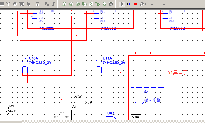

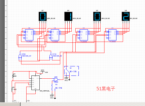

4.总电路图
电子秒表总电路图如图4.1所示。在Multisim 14仿真软件中点击运行,当按下开关S2计数器开始计时;当按下开关S1时,计数器清零并停止运行。
