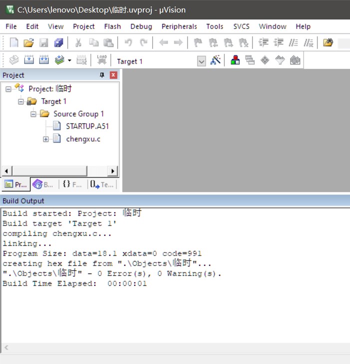

51单片机流水灯Keil编译错误
ID:743654 发表于 2020-12-10 16:03 | 只看该作者
0错误,0警告啊

ID:668693 发表于 2020-12-10 17:49 | 只看该作者
显示是生成hex了啊,而且编译也没有错误啊

ID:858282 发表于 2020-12-10 19:02 | 只看该作者
编译无问题啊,0错误0警告啊,而且hex都出来了

ID:782419 发表于 2020-12-16 21:17 | 只看该作者
你的while(1)被注释掉了,程序只执行一次就结束了。
要把while(1)前面的//删除,你再试试
