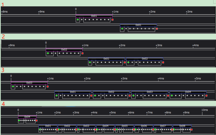

下面提供一个简单的串口演示例程,可以体验一下指针和sizeof()的用法。例程首先接收上位机下发的命令,根据命令值分别把不同数组的数据回发给上位机,程序还用到了指针的自增运算,也就是+1运算,体会一下指针ptrTxd在串口发送的过程中的指向是如何变化的。在上位机串口调试助手中分别下发1、2、3、4,就会得到不同的数组回发,注意这里都用十六进制发送和十六进制显示。
此外,前边讲了串口发送中断标志位TI是硬件置位,软件清零的。通常来讲,如果想一次发送多个数据的时候,就需要把第一个字节写入SBUF,然后再等待发送中断,在后续中断中再发送剩余的数据,这样数据发送过程就被拆分到了两个地方——主循环内和中断服务函数内,无疑就使得程序结构变得零散了。这个时候,为了使程序结构尽量紧凑,在启动发送的时候,不是向SBUF中写入第一个待发的字节,而是直接让TI=1,注意,这时候会马上进入串口中断,因为中断标志位置1了,但是串口线上并没有发送任何数据。于是,所有的数据发送都可以在中断中进行,而不用再分为两部分了。

采用逻辑分析仪将4次收发数据全部抓出来,直观的做一下对比,如图11-1所示。
图11-1 逻辑分析仪抓取串口数据数据
