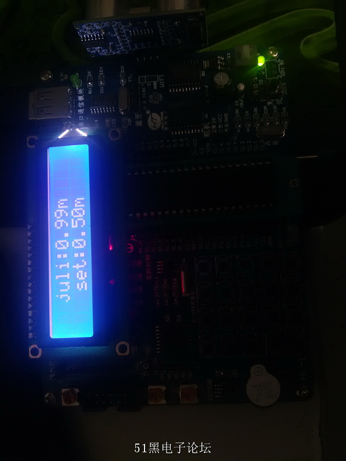

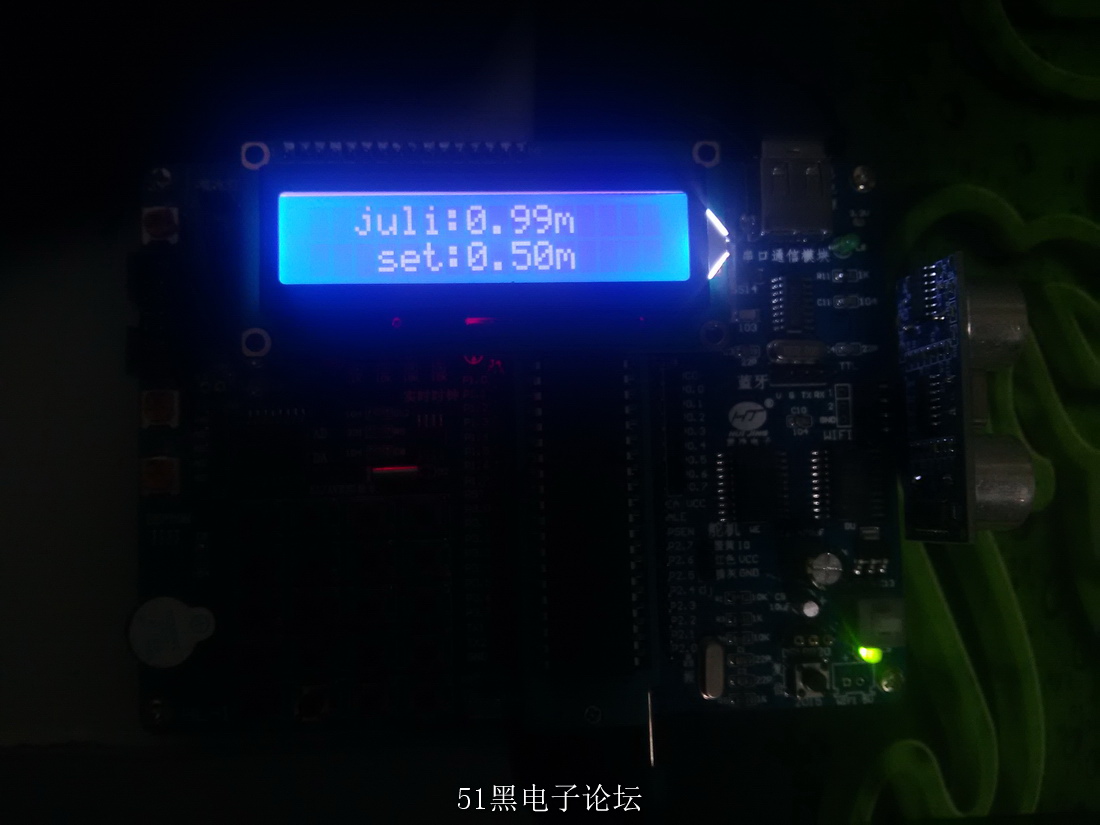

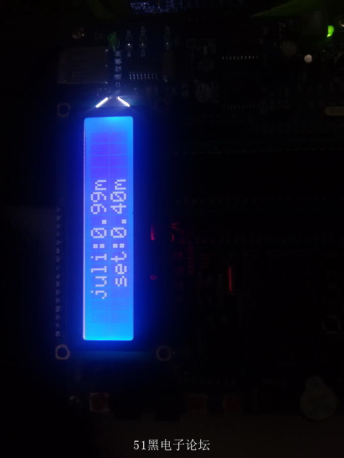

超声波测距仪,设置的报警距离不能保存,求解答
                我的超声波测距仪有个设置报警距离功能,当测得的距离小于设定时蜂鸣器报警。问题是更改报警距离后,再开机,报警距离就又是初始化的值,不是更改后的值,不知道哪里出了问题。

更改
更改
重启后 更改的数据没了
重启后 更改的数据没了
